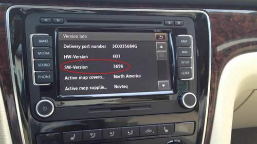

ich muss nun einmal doof fragen. Das Image oben aus dem Link (Cloud) kann ich einfach auf CD oder DVD brennen und in das RNS510 einschieben. Habe ein 1T0 035 680 B Navi mit 1T0 035 680 L Firmware (müsste was um 28XX sein) Bauteil: RNS-MID, H11 5238. (Daten mit VCDS ausgelesen).
Finde es gerade, wo ich es aufschreibe, etwas komisch, dass hinter der HW11 die 5238 steht, welches doch eigentlich die Firmware sein müsste?

Ja, die 5238 von hier kannst du nehmen, ist sogar für ältere "A"-Geräte modifiziert.
Aber wenn du das RNS510 mit VCDS ausgelesen hast und dort die FW 5238 steht hat sich das doch erledigt, weil diese schon installiert ist.
Sollte dann bei dir in etwa so aussehen....
Adresse 56: Radio (J0506) Labeldatei: DRV\1T0-035-680.clb
Teilenummer SW: 1T0 035 680 L HW: 1T0 035 680 B
Bauteil: RNS-MID H03 5238
Ein längerer Druck auf die Setup-Taste und dann in den Informationen gehen, dort kannst du auch die installierte FW sehen.
Bild im Anhang als Beispiel mit der FW "3696"

ja du hast recht, die Firmware ist schon drauf, also alles gut. Habe das Navi auch nun codieren können. Manchmal meckert VCDS aber rum, vielleicht muss ich im letzteren Fall einfach mal wegen der 9 / 10 Byte Codierung aufpassen.
Danke an dich :-)
