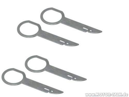

zum Selbstausbau benötigt man diese Klammern oder? Die kann man günstig in der Bucht kaufen für den Ausbau von waagerechtem Entriegelungsschlitz.
Klammern-radio
Ja, ist sehr einfach - man merkt die rastung wann sie einharken... gerade fläche nach außen, Harken nach innen (zum Radio hin) und dann machts klack und man muss das Gerät nur herausziehen. Gute Konstruktion:-)
