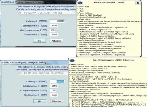

Hi, ich habe mal wieder ne Frage:
Ich habe bei mir ein RNS-E (2009) und eine Bluetooth FSE verbaut. Alles codiert, läuft auch grundsätzlich. Allerdings kann ich nur Gespräche annehmen und ablehnen , jedoch keine Nummer wählen bzw. aus dem Adressbuch wählen.
Habe mal Screenschots von den Codierungen angehängt. Falls jemand weiß woran es liegen könnte wärs super.
Gruß Sunnyboy
Codierung-freisprechanlage
3 letzten STELLE von RECHTS
xxxx7xx  auf 7 dann passts !
danke @scotty hatte das gleiche probl., dachte würde an meinen handy liegen 😛
habe ich geändert, jedoch kein erfolg. Habe aber grade einen Artikel gefunden, wonach mein BT-STG mit Index A zu alt ist und nicht über eine Komfortfunktion verfügt.
Wenn das stimmt werde ich mich nach ein neues Umsehen müssen.
stimmt das kann sein - irgendwo habe ich das auch mal gelesen ...
8P0 862 335 A MY 2004 A3/A4 - Basic functionality only
kann leider mit sprachbedienung adressbuch/telefonbuch/speicher/wahlwiederholung nicht zugreifen, andere befehle, wie nummer wählen etc. funktionieren, ist es so bedingt?
habe nokia 6300 und ist in MAL eingebunden.
habe rns-e high und den tel. stg, wie unten!
Teilenummer SW: 8P0 862 335 K HW: 8P0 862 335 K
Bauteil: FSE_255x BT H26 0340
Teilenummer SW: 8P0 035 192 Q HW: 8P0 035 192 Q
Bauteil: RNS-E HIGH EU H74 0660
codierung tel. 77: 0010311
codierung nav. 37: 0205751
