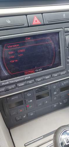

Hi
Habe da mal ne Frage,
Ich habe einen B7 von 2005 mit dem RNS-E Radio aber mir wird kein Aux angezeigt. Ich habe schon versucht mit VCDS mitzuhelfen hat aber scheinbar nicht funktioniert.
Wisst ihr noch was?

Ist ein aux Anschluss verbaut ? Welchen Sw stand hat das rnse 650 sollte es schon sein sonst kann es auch nicht codiert werden
Themenstarteram 18. Juli 2023 um 20:35
Hi woher sehe ich welcher Software stand verbaut ist? Habe halt einen Bluetooth-Adapter den ich einpflegen wollte. Kann das Ding mit VCDS geupdatet werden?
@Martin20 schrieb am 18. Juli 2023 um 22:35:27 Uhr:
Naja, das kann man nun wirklich selbst rausfinden, indem man einfach nachschaut.
CAR > Setup > SW Version....
SW650 ist die letzte offizielle Firmware.
Themenstarteram 19. Juli 2023 um 13:51
Hi
Also kleines Problem das ist die Aktuelle Version und wenn ich Versuche eine neue runter zu laden auf die CD zu brennen und aufzuspielen geht garnichts. Zumindestens beim aufspielen.
Hat da jemand noch ne Rat?
Einfach einen neuter dvd rein schieben .. ansonsten ist alles richtig auf der cd drauf ?
Die CD unbedingt mit langsamster Geschwindigkeit brennen, damit die Brennqualität optimal ist.
- Was hast Du für ein RNS-E? Hat das schon einen silbernen Drehregler, btw. eine CD/TV Taste (v192) oder eine MEDIA Taste (v193)? Dementsprechend die Firmware beschaffen.
- Firmware u.a. erhältlich bei https://rnse.pcbbc.co.uk/eu-firmware.php, runterscrollen > "Last Official Audi Firmware", Software version: 0220 (193PU) / 0650 (192)
- langsam brennen, nicht Fullspeed (x2, x4, sowas)
- Was für einen Rohling verwendest Du? Manche zicken rum mit dem RNS-E Laufwerk.
- Ist das gebrannte Medium im PC lesbar? (TableOfContent, TOC, kann man drin rumklicken, wird es "schnell" eingebunden und nutzbar?)
- Ist alles "korrekt", dann kommt beim Einlegen in das RNS-E ein "Systemupdate" Balken und läuft durch (ca. 3-6 Minuten), danachmacht das Gerät ein Neustart.
Auf die letzte aktuelle FW aktualisieren ist auf jedenfall sinnvoll.
Dennoch die Frage, wenn AUX (ab Werk) verbaut ist sollte das auch im RNS-E unter "Quelle" angezeigt werden. Oder wurde AUX nachgerüstet? Dann FW erstmal aktualisieren.
Oder anders gefragt, hast Du überhaupt einen AUX Anschluss irgendwo? Handschuhfach? Oder suchst Du den erst wenn der im RNS-E angezeigt wird?
