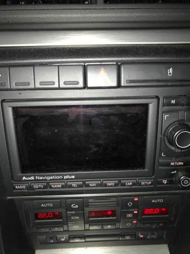

Hallo habe ein problem seit einiger zeit funktioniert mein display im navi nicht mehr aber die musik und der navi funktionieren. Meine frage kann mann nur den display tauschen wen ja wo kann mann ihn bestellen?

Vermutlich das RNS-E der Fehler wird die Flexleitung zwischen Display und Gerät sein.
Jupp, denke ich auch. Kabel kostet rund 30€ und Wechsel dauert ca. 30min. inkl. RNS-E ein-/ausbauen.

Stell am besten ein Bild von dem Navi ein. Dann wissen wir sicher, worum es geht.

Das ist er
Rnse 192er
Jo. Wird dann genanntes Kabel sein.
Kannst du mir vieleicht genau sagen wie es heist bzw ob ich sowas bei ebay bestellen kann ohne sorge.
http://m.ebay.de/.../381995963518?...
Das ist es.
Jupp, passt. Falls du kein 12V Netzteil hast, solltest du das Display vor Ausbau des RNS runterfahren. An der Displayunterseite sind Schrauben, an die Du sonst nicht drankommst.
Wie meinst du das mit runterfahren? Soll ich dan die baterie abklemmen? Ich habe da 2 schrauben gesehen unter dem display meinst du die?
