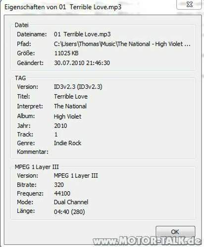

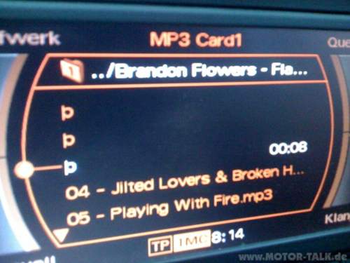

hi leute,
habe jetzt zum ersten mal was ganz komisches angezeigt bekommen: der songname wird angezeigt, aber sobald der song anläuft, kommt ein komisches zeichen. (s. bild 1)
habt ihr ne idee woher das kommen kann? keine der hier erwähnten ristriktionen trifft zu und trotzdem dieser murks!?!? auf detailansicht sieht es so aus. (s. bild 2)
und auf dem computer mit der freeware mp3tag 2.47a sieht es so aus. (s. bild 3)

Schaut doch mal ins Handbuch des RNS-E. Da steht drin, welche ID3-Tag-Versionen unterstützt werden, und was sonst noch alles zu beachten ist.

Ich nutze mp3tag, entferne mal die Tags und mach die Aktion danach wieder rückgängig. Wenn Du eine SD Karte nutzt und die Titel nicht zu lang sind, sollte es jetzt funktionieren.
Carsten
Weil der Anzeigefehler nicht bei allen Mp3 Dateien auf der Speicherkate auftritt!
Ok, dann liegt entweder es an der Dateilänge oder am mp3-tag.
Wie zuvor geschrieben: Den mp3-tag löschen und wieder neu erstellen. Hat mir bisher immer geholfen.
Carsten
An der Länge des Dateinamens liegts auch nicht. Mit Mp3 Tag kenn ich mich nicht aus... Hab da auch mal bissi rumprobiert, weiß aber nicht was wichtig ist - gibt zu viele Einstellmöglichkeiten/Versionen. Hat auch alles nichts gebracht. Ich tippe auf Bitrate oder so...
hi leute,
hast das Problem lösen können?
Ich kenn das vom 2010er RNSE aus dem A3, da musst einfach im Setup die Anzeige umstellen auf Dateiname...
