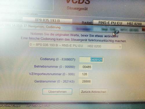

Die alles entscheidende Frage ist nun, ob ich das Gerät in meinem A6 zum laufen bekomme und wenn ja wie?
Der combatmiles hat schon mal die Version 8P0 035 193 C bei sich einbinden können.
Wer hat weiterhin schon Erfahrung damit gemacht und kann möglicherweise konkretere Aussagen dazu machen welche Geräte-Version sich erfolgreich umcodieren und somit auch einbinden lässt? Denn das würde ich gern wissen, bevor ich es kaufe.
Ich weiß, dass entsprechende Adapter für die Anschlüsse nötig sind und dass das Gerät natürlich umcodiert werden muss. Wie das jedoch im Detail passiert und was mit Hilfe eines VCDS-Diagnosetool genau geändert werden muss, weiß ich aus dem Stegreif nicht. Da bin ich zu wenig Profi...

Nee war nicht möglich..
hab noch irgendwo die SW DVD vvon meinem Vorseriengerät rumfliegen... wird dir aber auch nicht weiterhelfen oder willst es mal versuchen?
Ich habe derzeit auch ein 193er da, ich würde mal ein SW Downgrade versuchen, vielleicht nimmt er die Codierung ja. Oder hängt es damit eher nicht zusammen?
Wie hast du den KI Codiert? Funktionieren alle anzeigen im FIS?
So, also..
@mike: meinst Du dass der Downgrade was bringt? Also erstmal alten Softwarestand mit der DVD von Dir herstellen, dann versuchen auf A6 zu codieren, dann mit neuer Navi DVD das Upgrade wieder machen? Seh ich das richtig?
Das KI hab ich gar nicht umprogrammiert, und ja das zeig alles an... Auch die Titel für die Musik und das Telefonbuch von BT...

So mal kurz paar Erfahrungen...
Also das mit der fehlenden Navigation im Tunnel ist bissel nervig aber nicht tödlich, in der Stadt ist er manchmal bissel träge und leicht verwirrt aber im Grossen und Ganzen kommt man gut zurecht...
Was allerdings nervt ist die Tatsache, dass mit dem MUFU Wechsel der Titel auf der SD Karte eine gefühlte Ewigkeit dauern, doe Sender beim Radio zu wechseln geht hingegen schnell... Woran das wohl liegt?
Alles in allem muss ich sagen hat sich der Umbau trotzdem nicht wirklich gelohnt weil keine immensen Fortschritte zu verzeichnen sind und es doch erheblich mehr kostet als ein normales 4B RNS-E...
Schnellere Navigation, bissel besserer Sound für mein Empfinden und bissel moderner Optik stehen langsame Titelwahl und schlechterer Navigation entgegen.. Möge jeder selber entscheiden ob das Sinn macht..
