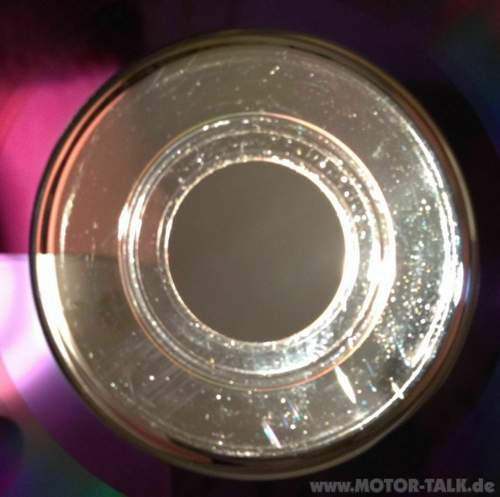

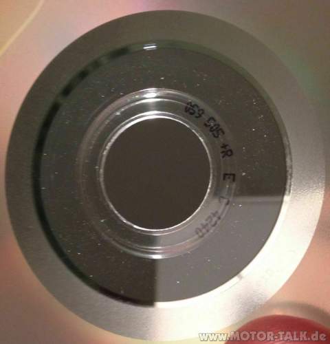

Sicher, das es eine Originale ist? Habe ich auch mal mit einer Kopie gehabt. Es ist sehr, sehr schwierig eine funktionierende Kopie zu erhalten. Bei einer schlechten Kopie kam bei DVD1 diese Meldung. Ein professionelles Aussehen der DVD garantiert noch kein Original. Ist die Datenseite der DVD silbern oder hat Sie ein "Plaumen"-Farbenes aussehen. Im letzteren Fall ist es eine gebrannte Raubkopie.
Danke erstmal für die Schelle Antwort angeboten wurde sie als original , für mich macht sie ein Silber/Gold Schimmer Eindruck .möglich ?!
Nico

Ein amerikanisches Gerät hat statt der Radio Taste eine AM / FM Taste. Eine original DVD erkennt man daran, das sie eine Lackschutzschicht hat und der Rand nicht so scharfkantig ist. Weiterhin ist der Ring um das Loch in der Mitte mit den entsprechenden Angaben geprägt bzw. bedruckt. Bei einem Rohling steht da garnichts bzw. nur eine Nummer o.ä. Von der originalen DVD kann ich im Moment kein Bild machen, da sie im Auto liegt. Ich meine auch irgendwo gelesen zu haben, das mit einer (schlechten) Kopie, kein Update möglich ist.
