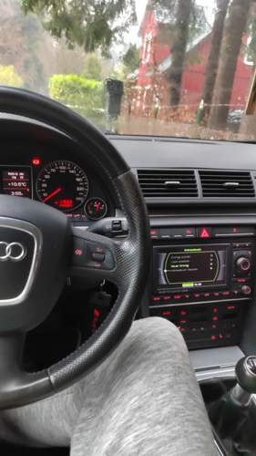

Hallo zusammen. Ich habe mir einen A4 B7 zugelegt mit Farb MMI Navigationssystem und so einer Uralten Handyverbindungsstelle in der Mittellehne. Ich habe ein bisschen gegoogelt und laut den Antworten die ich gefunden habe sollte mein Audi mit der Bluetooth Funktionalität ausgestattet sein.
Allerdings taucht er nicht unter Bluetooth-Geräten auf wenn ich die Zündung einschalte.
Hat jemand eine Ahnung was ich hier falsch mache?
Mfg Linus

Kenne mich mit dem RNS zwar nicht aus, hätte aber einfach Gesagt am RNS und Smartphone BT Aktivieren, Geräte Suchen und Verbinden,...

Bluetooth kostete extra und ist ein eigenes Steuergerät unter dem Beifahrersitz unterm teppich.
Am Besten mit VCDS prüfen.
Die Bluetooth-Schnittstelle heißt Audi HUV und ein paar zahlen.
Bei Tel-Vorbereitung kann man das meines Wissens einfach nachrüsten. Die BT-Steuergeräte kosten gebraucht um die 50€
Man kann halt "nur" telefonieren. Für Audio-Streaming braucht man ein Media-Interface, das anstatt des CD-Wechslers drangeklatscht wird.
