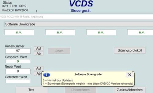

DVD-Downgrade geht auch über VCDS.
RNS-E DVD Downgrade über VCDS

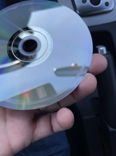

Was übrigens voll ärgerlich ist .. ich habe von der DVD NR2 (DE, FR, UK) keine "Sicherheitskopie.iso" vom Original gezogen und das DVD-LW hat in die brandneue DVD 2019 (Nr2) wieder schöne Ränder am äußersten Rand der DVD reingefräst. Diese DVD-LW fressen DVDs nach einer Weile. Auch wenn man die nicht nutzt, und die nur permanent im Laufwerk liegt, nutzen die sich ab. Weil das Medium ja immer andreht, wenn man das RNS-E einschaltet. Lesen kann ich die DVD am PC noch, aber nicht mehr eine SD-CARD damit betanken (CRC Error). Mit der Nr1 und Nr3 geht es, aber da ist kein Frankreich drauf. Naja, habe jetzt die SD CARD mit der 3er betankt, und von der 1+3 vorher ein ISO gezogen. Die sind noch OK.
Zur 2020, oder generell Navi DNDs, bevor Ihr die einlegt macht am PC eine Sicherheitskopie davon. Ich hatte die originalen DVDs 2004, 2010 und jetzt 2019 und alle genutzten Medien wurden von den DVD-LW verkratzt.

Lesbarkeit- schwer zu sagen. Ich hatte immer die Situation, dass ich auf die nächste Generation NaviDVD gewechselt habe (2004-->2010-->2019). Bisher war das so, dass das Einlesen der DVDs am Ende langsamer wurde (Fehlerkorrektur?). Am Ende half Reinigen der Laserlinse auch nicht mehr und ich musste das DVD-LW tauschen (ist seit 2004 das dritte, gerade jetzt vor kurzem Nr3). Nur den Laserschlitten tauschen war mir zu heikel, habe immer das ganze LW getauscht. Allerdings war das letzte nicht in der Lage DoubleLayer zu lesen und Datenblätter gibts keine, also Glücksache was gutes zu finden.
Also wenn die sehr verkratzt sind schafft die Fehlerkorrektur es nicht mehr den TOC (TableOfContent) des Mediums einzulesen, und dann ist Ende. Im PC geht das noch fix. im RNS-E war ich noch nicht soweit und das langsame Einlesen war dann wohl die trübe in die Jahre gekomene Laserlinse.
Die Kratzer sind aber schon auffällig. HIe rmal ein Bild von heute, die 2019er DVD, welche seit paar Tagen drin liegt.

Oh man, die DVD sieht ja übel aus. Meine DVD habe ich ehrlich gesagt in den letzten Jahren gar nicht mehr in den Händen gehabt, daher kann ich solche Schäden weder bestätigen noch dementieren.

Dann wird die DVD vermutlich einen grauen Schmierfilm auf dem Medium haben; durch Warm/Kalt/Feucht/Trocken Einflüsse. Den kann man aber einfach abwischen, und ggf. wird dann die Routenberechnung etwas schneller (weniger Fehlerkorrektur durch den Nebel). Kannst ja mal nach dem Medium schauen.
Meine 2004 hatte ich eben in der Hand, keine Kratzer, wie neu. Wurde auch nur im Auslieferungs LW betrieben. Dann sind wohl die Austauschlaufwerke eher minderwertig. Der Tausch auf das Nr.3 LW von paar Monaten hat mich fast in den Wahnsinn getrieben. Erst war der Schlitten ab Chinawerk falsch montiert und 20° schief im Rahmen, so dass das Medium nicht eingezoigen werden konnte. Das blanke LW war aber versiegelt mit einem Garantieaufkleber. Neues gesucht, bestellt. Das konnte das Medium einziehen, aber das wurde gebremst von irgendwas, da wa rein Wiederstend, wie wenn Du mit dem Daumen auf die Schallplatte drückst. Am Ende habe ich das zu einem HiFi Laden in Mannheim gebracht, die haben dann eines gefunden das funktioniert und auch (wieder) DoubleLayer Medien lesen kann. Aber das hat mir die DVD verkratzt, wie das Tauschlaufwerk vorher.
