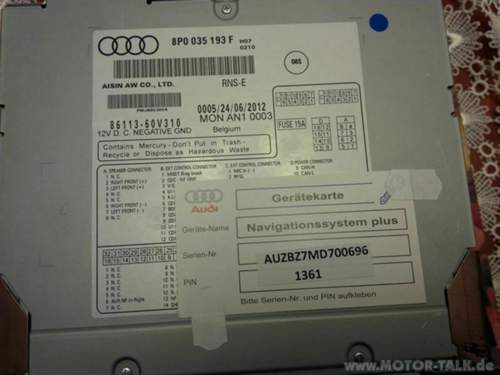

und was ist das auf dem Bild.
TT-Eifel
Rnse-codekarte
Das ist doch bestimmt ein Neugerät und kein gebrauchtes oder ein bereits eingebautes. Das hier eine Codekarte mitgeliefert wird, versteht sich ja von selbst. Sonst könnte man es ja nicht einbauen und in Betrieb nehmen.
Ich habe jedenfalls bei meinem bereits eingebautem keine Codekarte. Die liegt bestimmt irgendwo bei Audi im Safe. 😁
Genau so ist es!
Für ab Werk eingebaute Geräte hat nur Audi den Code und selbst der Haendler muss den bei Audi erfragen.
Aber das eigene Auto erkennt sein Gerät ohne Code. Auch wenn die Batterie abgeklemmt oder es ausgebaut war.
Will man es in ein anderes Auto bauen muss man bei Audi den Code erfragen. Aber auch den Nachweis erbringen es rechtmäßig erworben zu haben/ es einem gehört! !
