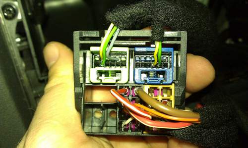

einfach einmal quertauschen ..
Pin1 wird Pin2
Pin 2 wird Pin 1
Hmm, welchen bin genau 🙂 In jedem Block gibt es ja ein 1 & 2. Der Pin 2 war nicht belegt. Zumindest beim blauen Block nicht. Daher habe ich einfach mal den Pin 1 auf Pin 2 gesteckt. Leider ohne Erfolg. Ich vermute aber mal das es nicht der richtige Block war. Leider ist auf meinem Abbildung nicht alles erkennbar weil ein Teil davon fehlt.
Habe einfach mal die Abbildung plus den Stecker als Anhang hoch geladen. Vielleicht hilft euch das mir das Ganze etwas näher zu erklären.
Vielen Dank schon einmal im Voraus.
Nakaron
Plan
Stecker
der für AUX IN sitzt im 32poligen STecker nicht im quad look
Ok, aber laut Bild wäre es ja dann PIN 21/22 die was mit AUX IN zu tun haben. Wo finde ich denn den 32 poligen Stecker? Ist der am Steuergerät?
Am RSNE ist ja kein weiterer großer Stecker.
Scheint laut einigen Forenbeiträgen so nen länglicher grauer Stecker zu sein mit pinkfarbendem Bügel. Ist der etwa hinter der Fußraumabdeckung am Fahrersitz?

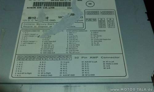

Hier hast die Steckerbelegung...
Alles was für AUX ist, ist im großen grauen 32fach der auch für den TV zuständig ist, oder fürs Ami... 😁
E: TV / AUX Connector: 32-fach grau (T32e)
1 - nicht belegt
2 - nicht belegt
3 - nicht belegt
4 - nicht belegt
5 - nicht belegt
6 - AUX-NF-IN, Ton (AUX) rechts, Kabelfarbe rot
7 - nicht belegt
8 - nicht belegt
9 - nicht belegt
10 - nicht belegt
11 - nicht belegt
12 - nicht belegt
13 - NF-IN, Ton (TV) rechts, Kabelfarbe weiß, an Stecker 54-fach Pin 5
14 - SHIELD GND, Abschirmung TV
15 - IN-Sync, Kabelfarbe schwarz, Kabelfarbe weiß, an Stecker 54-fach Pin
11
16 - IN-RGB Signal Grün, Kabelfarbe grün, an Stecker 54-fach Pin 15
17 - nicht belegt
18 - nicht belegt
19 - nicht belegt
20 - nicht belegt
21 - AUX-NF-GND, Ton (AUX) links & rechts Masseverbindung, Kabelfarbe
braun
22 - AUX-NF-IN, Ton (AUX) links, Kabelfarbe weiß
23 - nicht belegt
24 - nicht belegt
25 - nicht belegt
26 - nicht belegt
27 - nicht belegt
28 - NF-IN-GND, Ton (TV) links & rechts Masseverbindung, Kabelfarbe
braun
29 - NF-IN, Ton (TV) links, Kabelfarbe braun, an Stecker 54-fach Pin 7
30 - RGBS-IN-GND, gemeinsame Masseverbindung RGB Signal, Kabelfarbe
grau/braun
31 - IN- RGB Signal Blau, Kabelfarbe blau, an Stecker 54-fach Pin 13
32 - IN- RGB Signal Rot, Kabelfarbe rot, an Stecker 54-fach Pin 17
Info zu AUX RNS-E
Anschluss von NUR Tonquelle über AUX-IN (ohne Bildwiedergabe)
über
6 - AUX-NF-IN für Ton rechts
21 - AUX-NF-GND
22 - AUX-NF-IN für Ton links
Aktivierung AUX ab SW Stand 0650, ( DVD 2008 „AA“) zweite Stelle von
rechts auf Wert 5 codieren

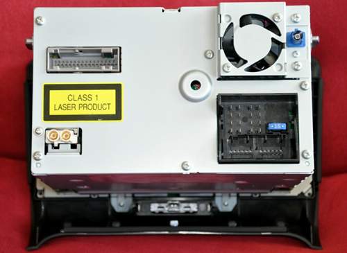

so ich muss das Thema nochmal hoch holen. Ich wollte letzten von meinem RSN-E am blauen Quadt die 3 AUX Stecker in den 32 poligen grauen Stecker stecken. Alle reden darüber, aber ich habe ihn nicht gefunden. Gesucht habe ich unterm Lenkrad, hinterm RSN-E und hinter der KI.
Wo finde ich den 32 poligen grauen Stecker? Mein A3 Sportback ist von 03/2008. Quasi noch die Pumpe Düse Version.
Vielen Dank im Voraus.
MfG
Nakaron
hier die Rückansicht...
RNS-E 2010-Rueckseite
