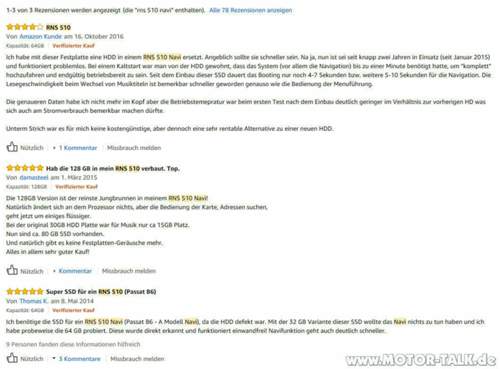

Ich persönlich würde gleich eine IDE SSD benutzen, habe aber auf die schnelle nur die als " bekanntes Markenprodukt" gefunden: https://www.amazon.de/dp/B00AQT2LL6/
Die Rezensionen (siehe Screenshot) in Verbindung mit dem RNS510 sprechen auch für sich, also durchaus einen Empfehlung für ein Update.
Auch in anderen Foren kann man durchaus Positives über die Umrüstung lesen.
Rns51-update-ssd
