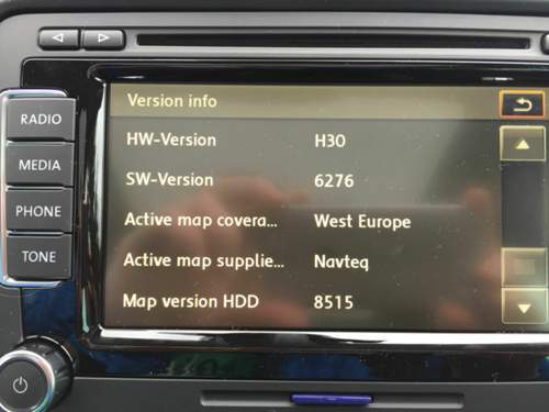

HALLO zusammen,
Sorry ich habe mich vertippt.
Ich habe jetzt H30. Siehe Bild.
Und ja es ist in einem Seat Alhambra verbaut.
Sg Tom
8fd9f3e2-49e8-424e-8a12-a12feee28101
3dcd7fa4-54ed-4e92-9eb5-6fafc622c510

Hallo Zusammen,
habe das FW update von 6270 auf 6276 gemacht und seitdem funktioniert die MFA Anzeige nicht mehr (Kein Compass/Radio/Navi) was vorher unter der 6270 tadellos ging.
Nun habe ich schon probiert die FW nochmals zu installieren, ein Hardreset gemacht alles ohne Erfolg, hat vielleicht jemand ne Idee woran es liegen koennte?
Mein Auto ist von 2014 und das RNS 510 (C14) hat folgende TeileNr:
1t0035680R
H23
Das RNS510 allerdings war nicht original bei mir drin, habe es von jemanden bekommen und gegen mein RNS 315 ausgetauscht, da war es noch mit FW 6270 und alles funktionierte inkl. MFA, nur seitdem update auf 6276 geht das MFA nicht mehr und ich finde auch keine 6270 Firmware mit der ich wieder downgraden koennte falls das hilft?
Danke und Gruss,
Ferdi
Codierung DDP vs BAP prüfen und ggf anpassen!
@wk205 schrieb am 20. September 2018 um 20:15:09 Uhr:
Habe mich bei MIKA gemeldet, vielleicht kann er helfen :-)
Sicherlich wird er das können.
@wk205 schrieb am 22. September 2018 um 07:13:33 Uhr:
Mmmh ich glaube er hat viel zu tun, bekomme keine Antwort, koennte sonst noch jemand mir helfen?
Aus welcher Region kommst du, ferdi1982? Für die Region Köln/Bonn/Rhein-Sieg-Kreis könnte ich dir einen Kontakt vermitteln. Gruß
Bin leider von weiter Weg :-( Suedtirol - Italien
Hm war auch am überlegen.. aber man liest immer mehr das die von 6270 auf 6276 rummucken.. @
