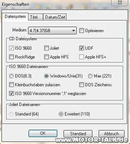

Einstellungen sind falsch, siehe Anhang.
Eigenschaften
Du muss bei Ultra Iso nichts verstellen
Alle Einstellugen so lassen wie sie sind
Einfach nur den CD Name ändern
vielen Dank für die Tipps... leider ist die Fehlermeldung weiterhin die selbe... :-(
Hat noch jemand eine Idee?
Oder kann mir jemand eine funktionierene DVD zur Verfügung stellen?
