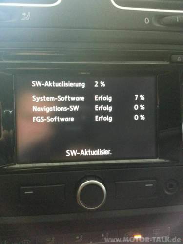

Ist es möglich das RNS 310 auf Sofwareversion 0351 zu updaten?

Ich hatte die update CD mit 357 modifiziert.
ich konnte damit meins von 227 auf 357 aktualisieren, allerdings startete es nicht mehr. Musste dann mit der unmodifizierten CD "reparieren" also ist er auf 235 gesprungen.
Jetzt lässt es sich nur mit der CD von Flatmann99 auf 351 bringen, ein Update auf 357 hab ich damit noch nicht hinbekommen. Nur der Sprung zurück auf 235 geht damit.
Wäre interessant zu wissen, ob es auch auf die 227 funktionieren würde.
Jetzt brauchen wir also nur ne original 227 oder früher, um zu testen, obs doch noch auf die 357 klappt.

Ich wollte auch mein RNS 310 auf Version 351 updaten.Ich habe H15 und Software Version 0235.Das 0235 Update wurde mal vor ca.1 - 1 1/2 Jahren von VW aufgespielt.
Ich habe die ominöse 0235 CD hier aus dem Forum nicht benutzt.
Jetzt habe ich die neue CD aus der Database des Nachtfalkeforums (0351) geladen.
Hat es nun schon jemand hinbekommen von der Version 0235 (VW geupdatet) auf die Version 0351 zu updaten?

Ja ich, dank der Hilfe von flatmann99 😉

So. Bei mir hats auch problemlos geklappt. Von HW15 und Softwareversion 0235 auf 0351.Endlich mal die Geschwindigkeitsanzeige dabei.
Danke an Flatmann99 und OPAmitTDI.
