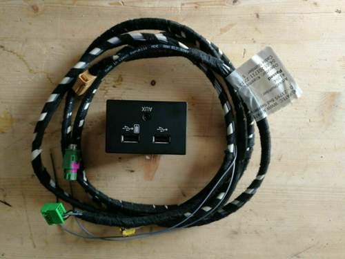

brauche die TN bzw. Schraubengröße von der MMI MIB2 Unit Befestigungsschraube (8er). GidF hat nicht geholfen
Hallo ich hab gebraucht diesen Kabelsatz gekauft , ich bekomme keine Hilfe von Kafatec , wo muss ich die Zwei Kabel verbinden das es funktioniert ?? und welches Programm brauche ich um es Frei zu schalten ? (VCDS) ?
[Von Motor-Talk aus dem Thema 'Kufatec 41394 Kabelsatz' überführt.]

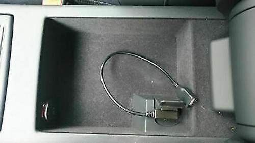

Das ist das Kabel vom Mmi (MIB2) zur Audi Phone Box ( Da wo die zwei USB Buchsen sind)Funktioniert nur beim Facelift wenn du das Handy Symbol an einem der UsB Buchsen hast. Apple Car Play kann man nicht einfach so freischalten sondern dafür brauchst ein komplettes MMI Update.

@4gQuattro schrieb am 18. Juni 2020 um 19:20:46 Uhr:
Ich das MIB2 drin , hab auch die Buchse drin mit dem Symbol von Handy ! Das Kabel verlegt , jetzt weis ich nicht wo ich die zwei freie Kabel verbinden soll , das mit Updat ist kein problem!
Wenn alles schon drin ist braucht man auch kein anderes Kabel für das CarPlay. Das MMI muss geflasht werden auf eine andere Version und das war es dann.
@4gQuattro schrieb am 18. Juni 2020 um 20:17:33 Uhr:
Hallo , ich hab auf High (MIB2) umgebaut , von keinen Navi ! das funktioniert alles da ist die sofwareversion MHI2_ER_AU57x_K2570 drauf ! da sind die zei kabeln un ich weis nicht wo ich die anschlissen soll !

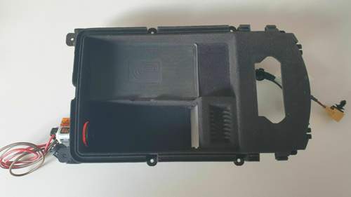

Voher
Nachher
Neuer Kabelbaum
Der usb Port geht zum navi Rechner vorne ...
Der Rest ist. Beleuchtung/Spannung. Und Masse
@Scotty18 schrieb am 18. Juni 2020 um 21:54:29 Uhr:
Hallo hab den ganzen Kabel verlegt bis zum MMI jetzt weis ich nicht wohin ich die schlissen soll ,die Box Angeschlossen , aber es funktioniert nichts läd sogar nicht
sagte ich doch
Spannung und Masse fehlen an der Dose
Beim Kabelsatz sollte auch eine anleitung dabei gewesen sein ?
Na, wenn das "Update und die Aktivierung" der Main Unit "kein Problem" sind, wird es doch nicht an Plus und Minus scheitern... ;-)
