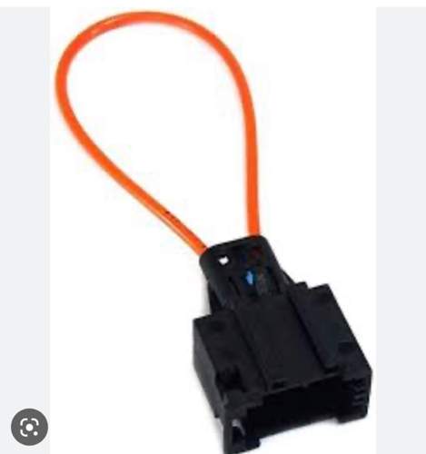

Moin Zusammen,
hab gestern mehr oder weniger den Umbau vollzogen.
Ein Problem besteht, kein Ton!
MIB2: 4G1035021G
Bose Verstärker: 4G035223C
Hab die Unit auf Most Bus - Verstärker extern stehen und am Gateway eine Schleife gelegt.
Fehlermeldung: Verstärker ist nicht erreichbar.
Ich hab bekomme es nicht hin, den Verstärker zu erreichen.
Weiß einer einen Rat für mich?
Martin

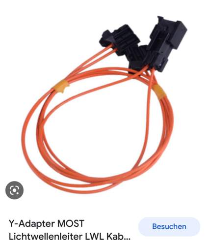

@MaSen schrieb am 6. Mai 2023 um 11:51:07 Uhr:
Moin moin
Was ist das für eine „Schleife“?
Was sagt die Ringbruchdiagnose?
Danke für die Antwort!
Ringbruchdiagnose konnten wir gestern nicht durchführen und die „Schleife“ ist eine Most Brücke.
Meinst du sowas (Foto)
.jpg
Oder sowas?
.jpg
@nunkistar schrieb am 6. Mai 2023 um 18:05:28 Uhr:
Ja genau.
Das ist auf dem LWL am Ende vor Gateway, da ich ja den LWL aus dem Gateway gezogen habe.
Aber das Gateway ist doch der Chef, wie soll das gehen?
@nunkistar schrieb am 6. Mai 2023 um 18:20:48 Uhr:
Oder sowas?
Dieses habe ich mit dem LWL vom alten RMC verbunden und dann zur Unit geführt und zum Tacho.
Es ist eigentlich nirgends ein offenes LWL.
Das Gateway haben wir im Rahmen der Fehlersuche abgeklemmt, weil wir irgendwo gelesen hatten, dass das MIB der neue Master ist und das Gateway abgeklemmt werden sollte.
Moin Zusammen,
kurzes Update, nun läuft alles. Umbau ist erfolgreich beendet. Die Fehlerursache war ganz banal, wir hatten beim ersten Test eine Sicherung ausgelöst. Bei der Suche, welche Sicherung defekt ist, haben wir dann einzelne Sicherungen gezogen und die Sicherung vom Verstärker wurde dann leider nicht korrekt eingesteckt. Dadurch kam es zum Most Bus Fehler / Verstärker nicht erreichbar.
Viele Grüße
