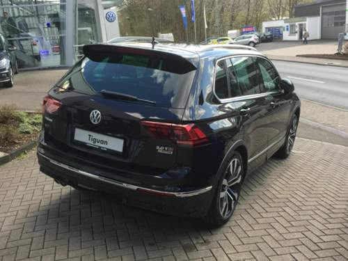

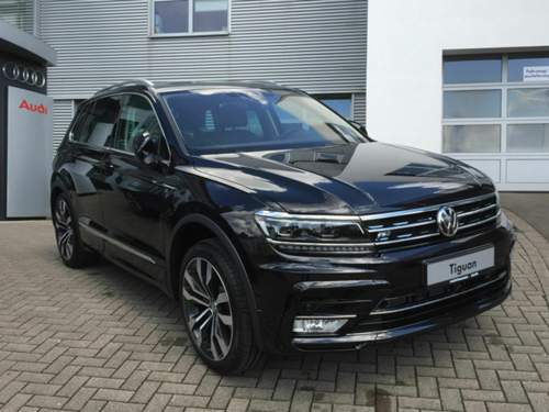

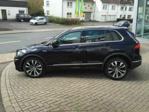

Ja sind beleuchtet. Auch die obere Türleisten und, wenn vorhanden, das Panoramadach.
Anbei die Fotos von meinem R-Line.
