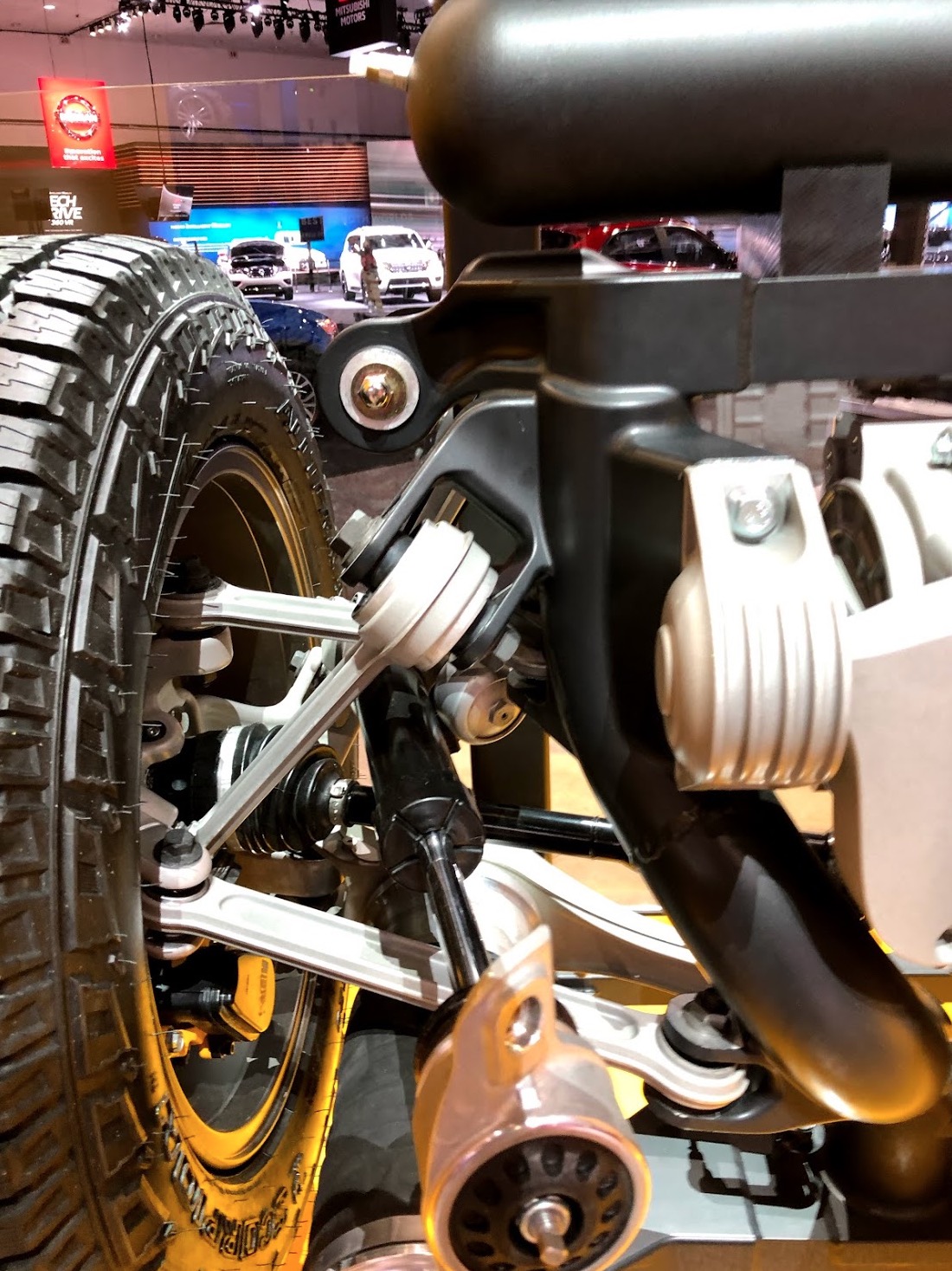

Der erste Fehler schon in der vierten Zeile:
... Gemeinsam ist den drei Varianten, dass sie vier Radnabenmotoren haben, jeder mit einer Leistung von 147 kW. ...
https://electrek.co/.../Rivian-suspension.jpg
Das sind Antriebswellen auf dem Bild, demnach kann er keine Radnabenmotoren haben
seufz. da sind textbausteine wohl am werk. sowie das "4x4" keine 16 reifen notwendig macht.
höchstens mal "8-fach bereift" eine option ist 😉
Das ist ein gängiger Fehler von Journalisten oder Übersetzern, dass radindividuelle E-Motoren (aber mit Antriebswellen) gern mit Radnabenmotor übersetzt oder verwechselt werden. Gerade dann, wenn es 4 Stück sind. Davon wird der Fehler nicht weniger "schlimm", aber der Leser weiß dann vorher, dass da oft Grütze steht.
In der Regel erkennt man die Grenze an der Leistung. So bis 50 kW, maximal 90 kW sind echte Radnabenmotoren wirklich denkbar und gibt es auch. Alles, was deutlich drüber sind, sind in der Regel E-Motoren mit Antriebswellen.
