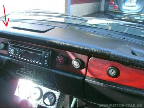

Hallo, wie behandelt ihr eigentlich Risse in Hartplastikteilen, z.B. am Armaturenbrett, Luftauslässe, Türgriffmuscheln usw. die gerade im Sichtbereich des „Cockpits“ sehr unschön sind?
Siehe Beispiel auf dem Foto.
Hier konnte ich noch ein Neuteil einsetzen, aber machmal gibt es das ja nicht mehr…

Es gibt eine Firma im Netz die bietet Reparatursätze für dieses Problem an. Das besteht aus eine aushärtenden Kunststoffmasse inkl. Maserungmatrize,-negativ, die auf die Masse aufgedrückt wird.
So- soll- es unauffällig sein.
Ich nehme Dachdeckerbitumenmasse aus der Kartusche. Mir reicht es. Der Riss ist weg und das Zeugs ist elastisch.
Klar, das hat keine Maserung. Habe ich mal versucht, so etwas aufzudrücken (ein alter Kunststoffwerkzeugkoffer hatte so eine passende Maserung), aber dann wird das Zeug nicht hart. 🙁
Damit es nicht schlimmer wird, haben meine Autos in der Garage eine Schutzdecke drüber und in der Sonne parke ich wenn es geht nicht mehr. Es geht um den UV anteil im Sonnenlicht. Die fehlenden Weichmacher gleiche ich ab und zu mit einreiben von Amor-all aus.
Damit schafft man ein paare Jahre mehr ohne neue Risse.
Das Bild ist nicht aussagekräftig, leider. Aber es ist eben glatt, stumpf schwarz, nicht so glänzend wie Silikonmasse, aber kein blöder Riss mehr.

Je nachdem wie die Stelle aussieht, nehme ich Sekundenkleber,
entweder solo oder mit Kunststoffpulver (Q-Bond) welches in grau
und schwarz erhaeltlich ist.
Ausserdem ,oder zusaetzlich, ist 2- Komponenten Epoxy
(dickfluessig, schnellhaertend) oder 2- K "Knetmasse" oft geeignet,
um "Plastik" um die Bruchstelle herum stabil zu machen (hinten,
unten...nicht sichtbar). Schleifen/ Feinbearbeitung ist moeglich.
Es kommt immer darauf an, wo die Stelle ist und welches Material
bearbeitet werden soll.
Farbunterschiede koennen evtl. durch Tupfen mit kleinem Pinsel
oder Lackstift kaschiert werden.

Erstmal rausfinden welcher Kunstoff verwendet wurde: evtl. Prägung auf der Rückseite.
Alte Teile ohne Prägung sind meist aus PVC (Hart und / oder Weich)
PVC kann man ohne Zusatzmaterial so kleben, daß die Klebenaht so fest wie das Material selber wird. Dazu beide Flächen hauchdünn mit THF (Tetrahydrofuran) benetzen und zusammendrücken.
PE und PP (Poly- propylen / -Ethylen): kann man fast garnicht kleben. Zumindest sind die Nähte nicht besonders belastbar.
PU (Polyurethan --> neuere Fahrzeuge) kann man bombenfest mit PU 2K Klebern verbinden.
Struktur kann mann gut mit Silikon-Abformmasse ( http://www.kremer-pigmente.com/.../silikonabformmasse-mblau-97500.html ) (Trennspray nicht vergessen !) abformen und in frische Klebenähte / Flächen stempeln.
Gruß SRAM
größere Risse oder Fehlstellen bekommt man auch mit Spachtelmasse aus dem Modellbaubedarf wieder gut hin, muß dann allerdings ggf. lackieren.

Die 1960er und 70er Jahre waren PVC Jahre.
Aber kleben bei 5mm Risbreite iss nich.
Entfette
Spannungsrisse zu kleben führt nur zu noch mehr Spannung im Material. Man kann entweder versuchen, zu spachteln, mit einem Zahnstocher o.ä. die Struktur herzustellen, solange der Spachtel nicht hart ist und dann lackieren.
Oder die größten Risse zu spachteln und das Armaturenbrett mit Kunstleder oder Vinyl überziehen zu lassen.
Das Problem beim Spachtel ist das Aushärtungs-Schrumpfen. Man sieht es nach einiger Zeit doch wieder.
Wer schon mal ein Lackabplatzer einfach so gespachtelt und lackiert hat, weiß das man nach 2 Tagen rundum wieder Risse sieht.
Man muss ja ziemlich flach schleifen, dann gehts. Beim Armaturenbrett eher unmöglich bis tödlich.
a) in THF kann man PVC sehr einfach auflösen und mit dieser Masse dann den Riss füllen.
b) sollte man das PVC Armaturenbrett öfter mit Weichmacher auffrischen. Geht inzwischen auch völlig ungiftig mit DINCH 😉

Ok, vielleicht theoretisch. So was geht ja auch mit Butylacetat, aber das Problem ist der Schaumstoff darunter. Das PVC ist ja darauf aufgeklebt. Das ganze hat ja noch einen Blechkorpus.
