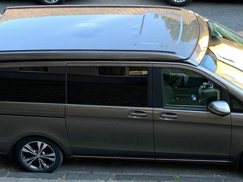

hat von euch auch jemand solche Risse im Aufstelldach?
Ist auf beiden Seiten im vorderen Bereich.
So, jetzt hat es mich auch erwischt, quasi von jetzt auf gleich (innerhalb von 4 Wochen) ca. 50 kleine Lackblasen auf dem Ausstelldach. Man konnte beim Entstehen zuschauen, mittlerweile ist das ganze Dach übersät. Sofort Termin bei der Niederlassung bekommen, Schadensaufnahme (EZ: 02/2019). Der Meister kannte sich aus, stellte sofort den Garantieantrag, bekomme dann irgendwann ein komplett neues Dach. Interessant: Die Ursache liegt beim "zu frischen" Verwenden der Dächer bei Mercedes, d.h. die GFK-Hülle muss erst vernünftig ausgasen, bevor lackiert wird. Mein Händler geht jetzt folgendermaßen vor: Neues Dach wird bestellt und zunächst mehrere Tage in der Lackierhalle erwärmt, dann wird eine spezielle Spachtelmasse aufgetragen, die ein nachträgliches Ausgasen verhindern soll. Erst dann wird lackiert. Einbau neues Dach dauert dann zwei Tage.sie haben bis jetzt 5-6 Dächer auf diese Weise neu installiert, bisher sind diese ohne Beanstandungen. Vielleicht hilft es dem ein oder anderen bei der Durchsetzung von Ansprüchen.

mein Dach wurde in 10.2019 getauscht und zufällig in 05.2019 die beschriebenen Dellen entdeckt. Ob es an der Hitze liegt weiß ich nicht,allerdings entwickelt sich eine Delle/Blase zum „Monster“...
Hier stellt sich MB quer und übernimmt nur 50%der Materialkosten. Da bin ich sprachlos. Somit handelt es sich in meinen Augen klar um ein Westfalia Herstellungsproblem.
Mein Dank an diesem Forum denn nur durchs mitlesen habe ich beim ersten Dach den Fehler feststellen und tauschen können.
(Bj01.2017)
Das Schadensbild bei Dir unterscheidet sich doch deutlich von den bisherigen, da scheinen sich ja große Flächen des Lackauftrages abzulösen. Bisher waren das immer nur zahllose kleine Bläschen. Das sieht doch eher nach falscher/mangelhafter Grundierung als nach Ausgasung des Harzgemisches aus???

Ich habe meinen nach dem Dachtausch genauer im Auge gehabt und musste feststellen, das neben der schlechten Lackierung (Orangenhaut) auch den Stellen wo die Verschraubungen sind, Dellen sind. Laut Mercedes wäre das normal, da es ja gfk sind könnte man das nicht besser hinbekommen. Haben zwar nochmal Fotos gemacht und nach westfalia geschickt aber bis dato nichts gehört.

Im ersten Dach waren die „Pickeln“ und einige Dellen. allerdings mehrere nicht wie jetzt.
