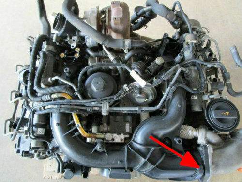

Allerdings stand ich heute for dem Fahrzeug bei laufendem Motor und habe ein zischen vernommen. nach kurzer Suche bin ich fündig geworden: Es zischt vorne am Kühler bei der Luftzufuhr/Ansaugbrücke (oder wie man es bei Audi nennt). Der Plasitkflansch zum Gussrohr Turbo hat einen Riss (Beipielfoto habe ich mal angehängt).
Gibt es eine Alternative zur Beschaffung als der Freundliche Audi Händler? Hat jemand vllt. die Teilenummer parat?

mache mal bitte ein Bild von Deinem eingebauten Motor mit einer Markierung an dem defekten Rohr.
Grüße Sascha
Wenn das wirklich an der mit dem Pfeil markierten Stelle ist, geht nur Audi.
Wenn es der dicke Schlauch unter dem Luftfilter wäre, gäbe es was von Budweg (meine ich), siehe Youtube-Kanal von Pagiel.

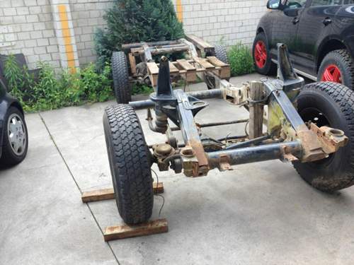

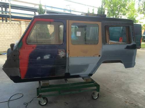

ERWin werde ich mir mal zu gemüte tun. Interessiert bin ich und schraube auch viel selber (siehe bilder im Anhang).

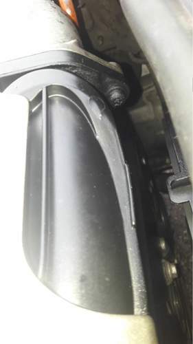

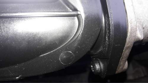

anbei nochmal ein Foto von der Schadstelle. Werde mich melden, sobald es repariert ist.

Tjoar, doof aber kein Hexenwerk. Den Rest würde ich in einem Abwasch gleich mitmachen.
