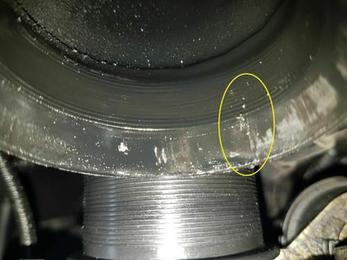

Hallo Leute,
Bin auf der Suche nach einem neuen Ladeluftrohr 30621199. Nur kostet das Original über 200€ und im Internet findet man auch nicht viel mehr. Habe ein Teil gefunden jedoch mit der Teilenummer 30621301 ist aber auch aus einem V40 2001 1.9 Diesel. Könnte mir hier jemand helfen?
Danke im voraus,
Euer Rudi

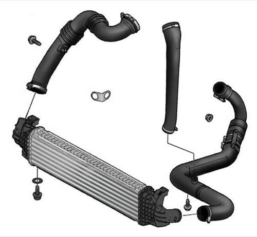

Das Bild von dem LLK das du gepostet hast stammt doch vom V50, oder nicht?

@Augenkrebs
Da ich keine Diesel habe weiß ich gar nicht genau wie das Teil ausschaut - und das Teilefoto hab ich nur als Beispiel auf die Schnelle bei Skandix geklaut. 😉
Bei der oberflächlichen Suche bin ich auf Mitsubishi gestoßen und E-Teile gefunden die für beide Marken passen sollen. Ob das zutrifft weiß ich allerdings nicht - da wie gesagt, keine Erfahrung mit Diesel.

Scheint ein Nachbau zu sein. Hab alle Inserate verglichen und der passt ziemlich sicher in den 1.9 V40. Was mich noch stutzig macht ist der Riss im Rohr. Er ist nur auf der Innenseite.
Also, ich habe mir jetzt dein Bild ne Weile angesehen und keinen Riss entdecken können...
entweder bin ich blind auf beiden Augen oder einfach nur doof 😁
Hier nochmal eingezeichnet ????
Mit gereinigter Brille hab ich's auch gesehen.
-10
Okay... sieht für mich immer noch nur wie ein Kratzer aus... könnte aber auch am Bild liegen.
Immerhin hast du das Teil ja selber in den Händen gehalten! 😁
Zauberlotte sieht es auch... 😁
Hast du das Rohr mal gedrückt und gequetscht, um zu sehen ob der Riss durchgängig ist?
Ein paar Zweifel ob es wirklich an dem Riss liegt lese ich aber aus deinem Posting noch heraus. Man könnte natürlich das Rohr und alle umliegenden Teile vom Öl befreien und eine kurze Probefahrt unternehmen; wenn die Stelle am Rohr dann wieder ölig ist, Treffer!
Und nochmal die Frage, aus welchem Material ist dieses dämliche Rohr??
Der Riss ist ziemlich sicher nicht durchgängig, denke ich. Schaut wirklich nur nach einem Kratzer aus, aber an der Stelle war es definitiv am öligsten. Hab das ganze abgeputzt und mit Panzertape abgeklebt. Nach der Testfahrt war minimalst weniger rauch und kein Öl an der Stelle (war aber nur sehr kurz die Testfahrt). Bin heute kurz vor dem ganzen einen kleinen Berg hochgefahren und da hat der Turbo ordentlich gezischt. Hoffe dass es wirklich nur das Rohr ist.
