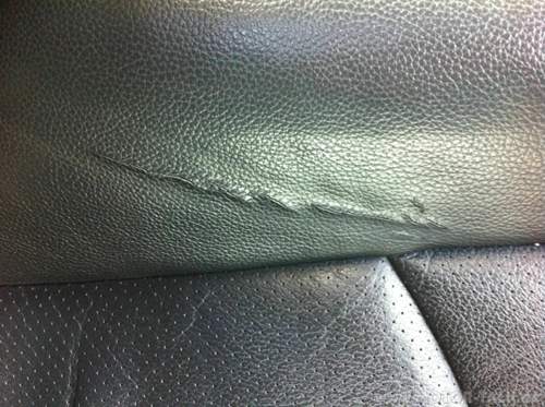

Hallo, hat jemand bei Artico- Leder ( Leder ist eigentlich der falsche Ausdruck ) schon Risse im Fahrersitz gehabt ?
Bei meinen Sportsitzen ( Sportline Ausstattung) befindet sich ein
langer fetter Riss ( Bruch ) in der linken Seitenführung ca. 1 cm neben der linken Naht. Vermutlich beim Aussteigen wird das Polster flachgedrückt und ständig eingeknickt.
Der Wagen ist jetzt im dritten Jahr ( E280 CDI V6 ) natürlich keine
Gewährleistung und Garantie. Die Verlängerung lehnt eine Regulierung auch ab.
Der Sitzbezug soll allein 300 Euro kosten plus Austausch, ich finde
das ist nicht i.O. Andere Sitzbezüge halten 10 Jahre und länger.
Scheiß Artico kann ich da nur sagen.
Wer Erfahrungen damit hat, bitte melden, vielen Dank
Bild folgt noch !

Kenne ich ! Mistzeug ! Tip von mir :
Autosattlerei Bruhn
Tel 040 - 25 49 25 25
Herr Bruhn
Problem schildern, Ausstattungsnummer bereithalten, Termin machen, Auto morgens abgeben,
Hamburg ansehen und abends wieder abholen.
Der trennt Dir das beschädigte Teil raus und setzt original Material wieder ein.
Kostet ein Bruchteil !

So, nun hat´s mich auch erwischt. Wie bei allen anderen auch an der linken Sitzwange am Fahrersitz.
Der Wagen ist EZ 3/2009 und hat etwa 85.000km runter (und Garantieverlängerung). Der Riss ist an einer Knickstelle, erst etwa 1cm lang, was sich sicherlich in kürzester Zeit vergrössern wird. Und ich betreibe eigentlich sehr pingelige Fahrzeugpflege. Das Artico Kunstleder wurde regelmässig mit Kunststoffpflege behandelt ... um nichts anderes handelt es sich: Kunststoff.
Meine Fragen:
Gibt es da nun irgendeine Regelung, ob und wieviel Kulanz man bekommt? Hier liest man von 0,- EUR Zuzahlung über 25% bis 50%, bis 3 Jahre, ab 3 Jahre usw. Oder ist das von Tag zu Tag und von NL zu NL unterschiedlich?
Und sind die neuen Artico Bezüge dann tatsächlich "besser" oder "überarbeitet" oder "halten mehr aus"? Oder kann man sich im Rhythmus von 3-4 Jahren einen neuen Fahrersitzbezug holen?
Die 150,- EUR Sattler-Lösung in Echt-Leder sieht 1A aus, jedoch würde es mich stören, da es von der Haptik natürlich anders sein wird und bestimmt auch eine Idee von der Optik. Ich bin da wie gesagt pingelig, weshalb ich wohl einen neuen Artico-Bezug vorziehen würde, wenn die Kostenbeteiligung im Rahmen bleibt und sie wirklich verbessert sind.
Versteht mich nicht falsch, ich gehöre eigentlich nicht zur Geiz ist geil Gesellschaft und weiss auch, wann man zahlen muss, aber ein Sitzbezug in einem Auto der >50.000 EUR Klasse muss länger halten, sei es nun Stoff, Echt- oder Kunstleder. Ich bin tatsächlich etwas enttäuscht.
Gruss DiSchu

@DiSchu,
Regelung gibt es, geht nur mit Kulanzantrag. Da macht sich dann wieder der regelm. Service bezahlt.
Obwohl das aus meiner Sicht Unsinn ist.
Bei mir wurde in 09 der Bezug des Sitzkissens auf Kulanz getauscht ( 35 AW`s) . Da die Schaumauflage an dem äußeren
Metallbügel durchgescheuert war durfte ich die aber mit 120 Euro bezahlen.
Zu der anderen Frage: das neue Sitzkissen ist nicht vom Beifahrersitz zu unterscheiden. Es hat mehr Weichmacheranteile drinn, so dass es nicht wieder bricht.

der DB Händler hat den "Riss" begutachtet + wird einen Kulanzantrag stellen. Schauen wir mal.....
So sieht der Fahrersitz von meinem 2004er mit 137xxx km aus. Erbärmlich.
Ich bin am überlegen ob ich AMG Echtledersitze mit Belüftung jetzt bei mir nachrüste. Dann ist hoffentlich ruhe im Karton mit diesem MBtex (Fake-) Leder.
Sitz-mit-riss
