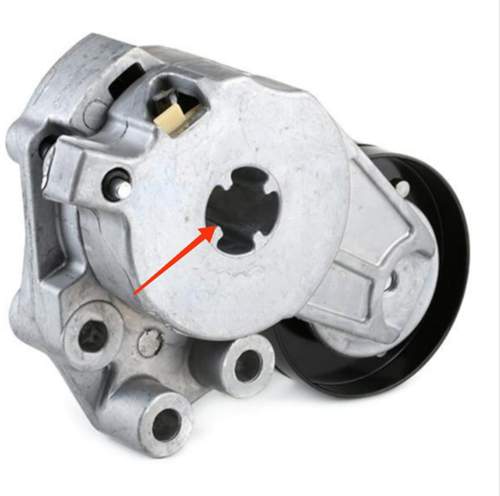

Halle ich bräuchte Mal einen Plan wie der Rippenriemen beim 1.4 CAVA aufgelegt wird.
Unser hat sich heute bei der Fahrt zerlegt, nachdem er im Herbst eine Öldusche vom Filter bekommen hatte.

Habt ihr den Riemen schon mal gewechselt??
An welche Spannrolle wird der entlastet?
Themenstarteram 13. Juli 2023 um 6:28
An beiden.
Zuerst den oberen Spanner entspannen und mittels Stift (5er Bohrer) sichern.
Ich habe die Spannrolle dann ausgebaut.
Dann die untere Spannrolle (Nr. 16) mit Nuss SW 15 Richtung lösen drehen und gleichzeitig den Riemen abnehmen.
Montieren in umgekehrter Reinfolge
Die 3 Schrauben am oberen Spanner werden mit 23Nm angezogen.

Sollte eine SW 16 sein, aber viel Platz habe ich nicht um den Spannen zu entspannen

Also bei mir war es der 1.4 TSI CAVA.
Der obere Spanner ist mit drei M10 Schrauben befestigt.
Diese sind aus Richtung Kotflügel montiert und gehen auch zu der Seite raus.
An die untere Spannrolle bin ich mit der Ratsche und einer 16er Nuss (beides von Gedore Red) drauf gekommen.
Die Ratsche passte genau zwischen Ladeluftrohr und Karosserie durch.
Man könnte auch einen gekröpften 16er Ringschlüssel nehmen.

Du hast aber erst den oberen Spanner entspannt oder? Mit was für ein Werkzeug?
Wie gesagt mit einem SW16 Gabel hast du kein Platz um die Spannrolle zu entspannen, da sind die Klimaleitung im weg!
Themenstarteram 13. Juli 2023 um 8:19
Genau, laut Anleitung soll man einen abgewinkelten Maulschlüssel nehmen.
Ich habe einen alten Sahara Trick angewendet und dort wo der Pfeil ist eine 1/2 Zoll Ratsche angesetzt und im Uhrzeigersinn gedreht bis ich die Rolle abstecken konnte
Megaaaa :-) an das habe ich auch gedacht, aber an der 1/2 Zoll Ratsche nicht...cool danke für den Tipp!!
Hast du alles von oben gemacht oder muss das Auto auf die Hebebühne??
Themenstarteram 13. Juli 2023 um 9:08
Hat alles von oben funktioniert.
Das Auto stand auch am Straßenrand, da ich es ohne Riemen nicht mehr bewegen wollte.
Perfekt!! Danke für deine Tipps
