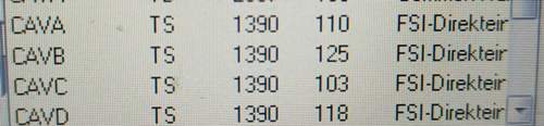

OK CAV MKB ^^
Da hätte ich auch CAV A
CAV B
CAV C
CAV D
Im Angebot
Welcher ist deiner ?
Wie viel kW hat deiner ?
Wahrscheinlich CAV B oder CAV C
Themenstarteram 12. Februar 2022 um 20:57
Ja genau, es ist der CAV C mit 103kw

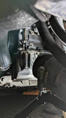

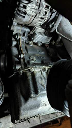

So, ich hab's jetzt geschafft. Ich lade mal ein paar Bilder hoch, damit der nächste Aspirant sieht was auf ihn zukommt.
Den Klimakompressor ab-zuschrauben ist ein ziemliches Gewürge. Die Halterung für die Spannrolle und den Kompressor hätte ich wohl nicht abschrauben müssen, den Zugang für die Schraube habe ich aber erst nach der Demontage entdeckt.
@polobuddy Vielen Dank nochmal für deine Tips!
