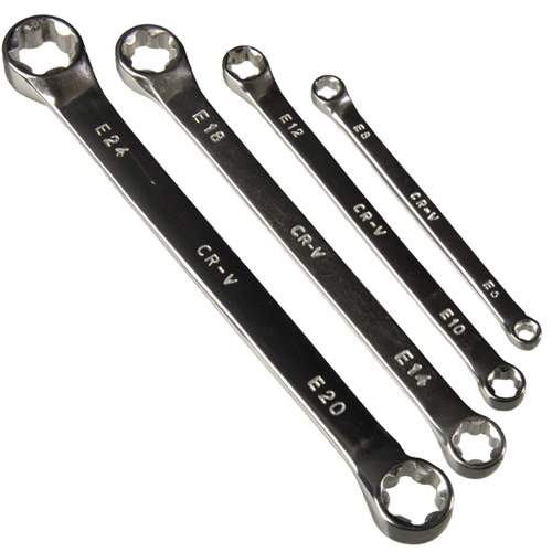

Für den Wechsel des Keilrippenriemens an einem Opel Corsa D 1.2 muss der Riemenspanner entlastet werden. Bei älteren Baureihen scheint das ganz simpel mit einem 15er Gabelschlüssel in der Spannenrollenschraube und Drehen im Uhrzeigersinn zu funktionieren.
Der Corsa D zickt hier etwas, da die Spannrolle mit einer Torxschraube befestigt ist, die dummerweise in Höhe des Motorträgers sitzt. der ist so hoch, dass ich weder durch Anheben noch durch Ablassen des Motors so viel Platz bekomme, dass Torx-Nuss und Rätsche angesetzt werden können.
Für die Abnahme des Riemens konnte ich mir mit einer Schraubzwinge und einem 4er-Bohrer statt des Dorns für die Arretierung der gespannten Rolle behelfen.
Für den Austausch der Spannrolle inklusive Fehler habe ich aber bislang keinen Plan.
Hat hier im Forum ein Schrauber eine Idee oder praktische Erfahrungswerte, wie der Wechsel ohne Spezialwerkzeug funktionieren kann?

Der Motorträger muss ausgebaut werden.
Dann den Motor etwas anheben.
Richtig. Motorträger ausbauen.
Aber anheben musste ich den Motor noch nie. Ging immer so.

Kann man da keinen Torx-Schraubenschlüssel kaufen ?
(So wie einen flachen oder gekröpften Gabelschlüssel)
Oder die Torx-Nuss am Schleifbock abschleifen so das
man dann die Rätsche incl. Torx-Nuss ansetzen kann.
Also Ratsche denke ich ist wirklich kein Platz.
Ich hab das mit nem schwach gekröpften Schlüssel gemacht.
Themenstarteram 17. Juli 2023 um 14:54
Sorry für die späte Rückmeldung. Meine Lösung war, die Bucht zu bemühen und mir den passenden Ringschlüsselsatz für ca. 15 EUR zu beschaffen. Mit dem war das Entlasten der Vorspannrolle ein Kinderspiel.
Vielen Dank für die hilfreichen Tipps.
