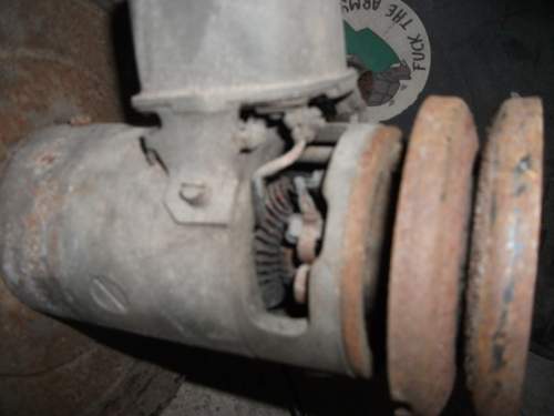

Hallo Liebe Käferfreune,
ich würde mir gern einen Riemen auf Reserve ins Auto legen und so das Werkzeug was ich wirklich brauchen kann. Jetzt habe ich jedoch eine Problem im Kopf:
Riemen Runter in meiner Werkstatt ist klar: Schlagschrauber und ab das Ding, das wird sicher auch bei gerissenem Riemen gehen, aber wie sieht es aus wenn der Riemen gerissen ist, ich unterwegs stehe und mit meinem 21er Ringschlüssel da ran will? Wie halte ich da gegen?
Beste Grüße
Felix
19 Antworten
mit nem dicken schraubenzieher.
an der riemenscheibe ist extra dafür eine aussparung.
ganz unten im bild.

Themenstarteram 16. Juni 2022 um 13:28
Danke!
Gefunden!
Es geht auch sehr gut ohne Blockieren der Lima. Einfach den Ringschlüssel aufsetzen und mit der Hand ein paar beherzte Schlage aufs andere Ende des Schlüssels.
... ich hab's auch schon mal geschafft in dem man den Riemen zwischen den Scheiben zusammendrückt und damit die Reibkraft an der Generatorscheibe erhöht.
der "Stevie"
Aber er meinte ja eben wenn wegen einem potentiellen Riss kein Riemen mehr vorhanden ist.
Lg
Nein meinte er nicht. Er nimmt einen Riemen mit im Kofferraum. Wenn kein Riemen vorhanden, hilft auch ein Nylonstrumpf von der Frau.
Ok vllt missverständlich ausgedrückt: wenn der alte Riemen wegen Riss seine Position zwischen den Riemenscheiben verlassen hat, will er die Lima Riemenscheibe aufkriegen, um dann den neuen den er dabei hat wieder einzuspannen.
