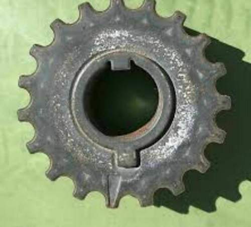

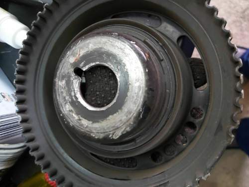

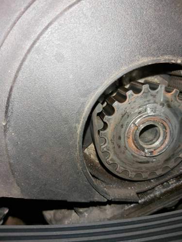

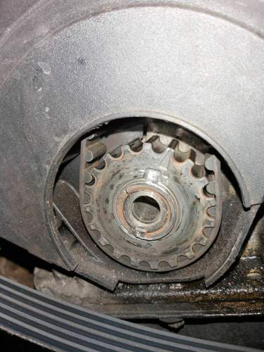

mir ist was äußerst komisches passiert:
Ich fuhr mit unserem Astra ganz normal über eine normale befestigte Straße, als es plötzlich ein lautes Geräusch gab und etwas hinter dem Auto rausrollte.
Ich hab natürlich sofort angehalten, um zu sehen, was passiert war.
Am Straßenrand fand ich dann die Riemenscheibe von der Kurbelwelle, sowie die dazugehörige Schraube(M12x60).
Nun stellt sich mir die Frage, wie kann das passieren.
Das Auto ist 18 Jahre alt, hat 130000 km gelaufen, und weder die Schraube noch die Riemenscheibe sind jemals demontiert worden.
Die Riemenscheibe, sowie die Schraube weisen keinerlei Beschädigungen auf.
Das Zahnrad, über welches der Zahnriemen läuft, hat eine Beschädigung, welche wohl vom Schlag der abspringenden Riemenscheibe herrührt(siehe Bilder).
Hat jemand auch schonmal einen solchen Schaden erlebt, oder hat vielleicht jemand eine plausible Erklärung dafür?

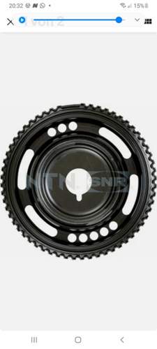

Also eine passende Nase gibt es da eh nicht, wie die Bilder zeigen. Die Nase am Zahnrad und die Aussparung an der Riemenscheibe passen definitiv nicht zusammen.
Wenn ich die Schraube mit Loctite und dem entsprechenden Drehmoment anziehe, denke ich, das die Sache halten sollte.

@Omega40 schrieb am 4. April 2021 um 13:18:16 Uhr:
Das ist Unsinn.
Die Nase am Zahnrad und die Aussparung an der Riemenscheibe gehören zusammen.
Bei den X-Motoren wurde hier die KW-Position vom KWS abgenommen, das geht nur mir entsprechender Position.
Zahnrad und Riemenscheibe haben sich mit den Z-Motoren nicht geändert.
Das Ganze sieht für mich nach falscher Montage der Riemenscheibe aus.
Stellt sich die Frage, wie man das falsch montieren kann. Wenn die Nase und Riemenscheibe nicht richtig sitzen, dann passt auch nicht der Zündzeitpunkt.

Also definitiv passen die Nase und die Aussparung nicht zusammen, das sollte aus den Bildern klar ersichtlich sein.
Die Nase ist eckig, die Aussparung ist oval.
Eine falsche Montage geht rein technisch gar nicht.
Wenn man die Riemenscheibe falsch herum montieren möchte, muß man den Zahnriemen weglassen.
Macht jetzt nicht soviel Sinn.

@Omega40 wenn Aussparung und Nase gleich Breit sind passt das.
Hast du schon ein neues Zahnrad 90502545?
Die Riemenscheibe brauchst du auch neu, die hat bestimmt einen Schlag bekommen.

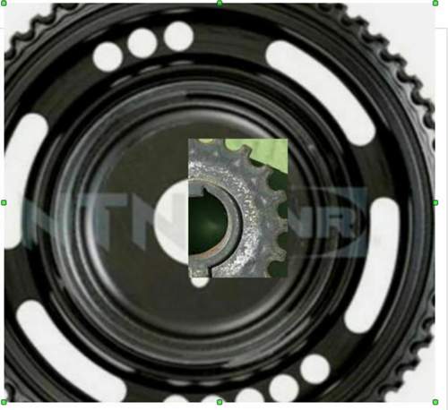

Die angefügten Bilder zeigen Neuteile. Wenn die zusammen passen sollen, brauche ich sicherlich einen amtlichen Hammer.
Hast du es denn überhaupt mal versucht?
Diene alten Teile sehen doch genauso aus.
Zwischenablage02
Der Radius in der dünnen Riemenscheibe könnte sogar Sinn machen.Scharfe Kanten in dünnen Blechteilen neigen zur Rißbildung.

Das paßt mit der Aussparung schon seit dem D bzw.E Kadett so zusammen.So ein Teil hatte ich doch im Besitz schon mehrfach in den Händen.

Ich habe die extra Scheibe und Zahnrad übereinandergelegt, da sieht man doch, dass es passt.
