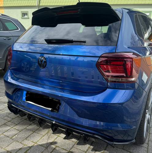

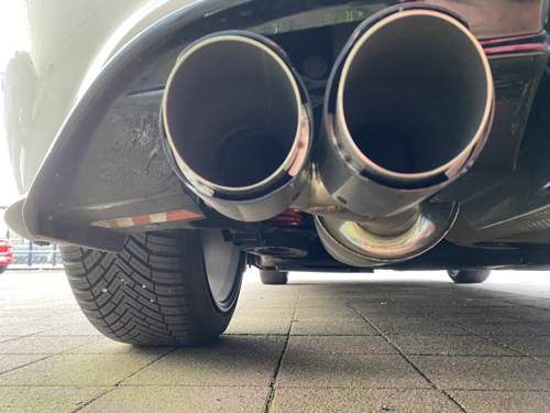

Hallo zusammen. Habe hier schon viel kreuz und quer gelesen, aber bisher zu diesem Thema nix gefunden.
Kann mir jemand sagen, ob sie/er den Rieger Diffusor und eine Milltek AGA zusammen verbaut hat, am besten noch in
Verbindung mit Teferlegung.
Ich hab ein AP Gewindefahrwerk im polo aw gti und hab hier
schon gelesen, dass es evtl eng wird mit der Milltek wg
Tieferlegung/Anschlag Topf an der Hinterachse bzw Feder.
Außerdem ist lt. Beschreibung bei Rieger der Diffusor nur
Für Endrohre bis 87 mm Durchmesser möglich, die Milltek
hat aber 90 mm. Hat das jemand montiert und kann mir sagen, ob es trotzdem passt?
Das wäre echt super.
LG PoloOpi

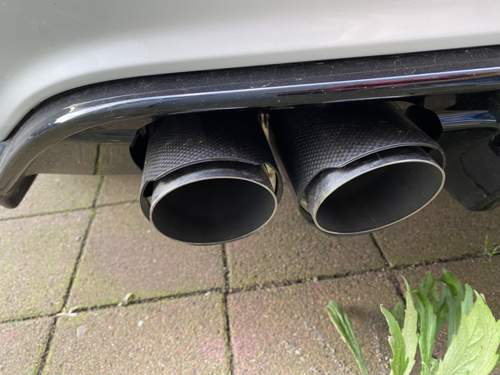

Also ich fahre den Rieger Diffusor mit der Streetbeast Abgasanlage und den Carbon Endrohren in 2 x 90 mm rund scharf abgeschrägt. Tieferlegung durch ST XA Gewinderfahrwerk. Alles eingetragen und auch so passt alles .. links und rechts ist noch etwas Platz zwischen Endrohren und Diffusor.
Ich hoffe das hilft dir trotzdem.

Also so sieht’s bei mir aus. Ist auf jeden Fall genug Platz bei 2x90mm Endrohre.
Danke! Ja sieht gut aus :)

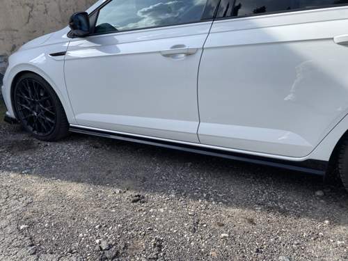

Was sind das für Seitenschweller? Sind die geklebt?

Die seitenschweller sind von CSR im TCR Style, richtig @trem4rk? Hast du noch ein paar Bilder?!

Du hast den Rieger? Vermutlich selbst eingebaut, ja?
@mrbabble @SIESEL4President
Ja genau das sind die Schweller von CSR im TCR Style. Gibt es auch schon so in schwarz glänzend zu kaufen, somit ist die Lackierung der Serien GTI Schweller entfallen. Finde ich optisch auch eine gute Lösung. Hatte mir davor die Seitenschweller von Ingo Noak bestellt, die waren mir aber „zu viel“. Vorne ist aber die Frontlippe von Ingo Noak montiert, habe dafür auch die kleinen serienmäßigen Spoilerlippen links und rechts an der Frontschürze lackieren lassen.
@infiniter ne den Umbau hab ich in einer Tuning Werkstatt machen lassen, der Diffusor ist aber kein großes Ding, kann man eigentlich auch easy selber machen.
Die CSR Schweller sind aber geklebt oder?
@mrbabble Sorry hab‘s überlesen. Ja genau die CSR Schweller sind geklebt. Die Serienmäßigen GTI Schweller müssen dafür demontiert werden.
Und dann müssen ja die Löcher für die original Halter zugeklebt werden… :(
Ich finde es eigentlich recht praktisch, dass man die original Schweller schnell mal abnehmen und dahinter sauber machen kann ;) da sammelt sich nämlich ordentlich Schmodder an im Laufe der Zeit :(

@trem4rk haben die Seitenschweller eine ABE?
Auf der Website steht nur das… „Zulassung : Mit gutachterlicher Stellungnahme - eintragungsfrei“
