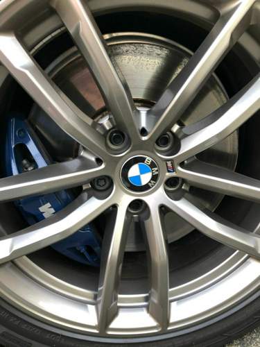

Hallo Forum und BMW Enthusiasten,
seit einer Woche bin ich stolzer Leasingnehmer eines 520d G31 mit M-Paket innen und außen.
Normale Bremse - keine M Bremse.
Endlich mal ein Wagen mit vielen Annehmlichkeiten und wo man sorglos fahren kann dachte ich mir.
Heute musste ich leider viel Zeit und Mühe investieren - nach einer Woche.
Der Wagen hatte bei Übernahme bei dem BMW Händler 19.600km und seitdem bin ich gerade mal ca. 600km gefahren (davon 400km Heimweg) und stehe nun bei ca. 20.200km.
Bei Übernahme des Wagens beim Händler steht er natürlich tiptop dar und die Bremsscheiben hatten ein absolutes gleiches Bremsbild und waren allesamt silber schimmernd - dies war mir direkt aufgefallen.
Heute schau ich aus dem Fenster und mich trifft der Schlag.
An der VA sah ich 2 tiefe Riefen in der Scheibe. Ich bin dann raus um nachzuschauen und zu fühlen.
Man kann es ganz deutlich ertasten. Ich dachte mir ok, ein Steinchen gefangen oder etwas Rollsplitt.
Ich bin dann auf die andere Seite gegangen und musste auch dort feststellen, dass die Scheibe Riefen aufweist.
Hinweis:
Volle Bremswirkung und keinerlei quietschen / kreischen oder sowas.
Dies soll den Erfahrungen hier ja leider öfter vorkommen.
Die hinteren Scheiben sehen tadellos aus.
Der Wagen hat unmittelbar vor Auslieferung noch neuen Tüv bekommen und ist EZ 12/2019.
Nach Rücksprache mit dem wirklichen netten und zuvorkommenden VK meinte er zunächst, ich soll mal "durchkärchern". Nach dem Hinweis --> "beide Seiten sind betroffen und vermutlich der Zufall des Jahrhunderts, dass man sich auf jeder Seite was einfängt was sich dazwischenklemmt" schrieb er mir kurz danach zurück.
Ich soll mich an einen lokalen Händler in meiner Nähe wenden und dort soll mal ein Check gemacht werden.
Nach Ergebnis soll der Händler vor Ort sich dann beim Serviceleiter von dort melden wo ich ihn geholt habe und man würde sich dann mal abstimmen.
Meine Fragen:
1) Ist dieses Problem in irgendeiner Weise bekannt?
2) Was kann es sein? Defekte Beläge? Grad in Belag?
3) Bremse = Verschleißteil --> kann / muss ich hier auf Kulanz hoffen?
4) Falls keine Kulanz - mit welchen Kosten muss ich ca. rechnen?
Ich hätte halt schon gerne ein sauberes Bremsbild und die Intention war natürlich nicht,
nach einer Woche bereits die Werkstatt aufsuchen zu müssen und alles regeln zu müssen.
Sorglos Auto fahren war der Wunsch nach 275.000km mit meinem E46 320td Compact.
Am Montag früh am Morgen habe ich einen Termin beim Händler.
Über einige Antworten vorab übers Wochenende würde ich mich freuen.
LG

...grade kam der Anruf von meinem Händler: Ich bin ganz offiziell nicht zu blöd zum Bremsen.
Die neuen Bremsen werden nun zum siebten Mal getauscht, bei der „Einbremsfahrt“ durch den BMW Mitarbeiter sind nach 150km Riefen entstanden... . Somit bekomme ich meinen Wagen diese Woche nicht zurück.
Was bin ich froh, dass ihm das passiert ist und nicht mir.
Nun wird erneut mit München abgeklärt, was gemacht wird.
Vorderer Bremsscheibensatz Nummer sieben.
@Jacke schrieb am 29. Januar 2021 um 13:21:23 Uhr:
