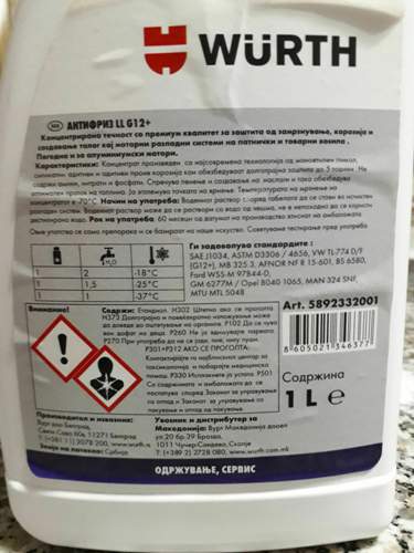

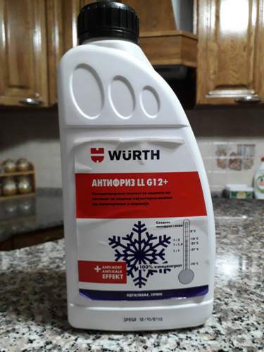

Hallo Leute!
Und zwar habe ich einen audi a4 b8 facelift 2.0 tdi baujahr 2012 mit 120 ps.
Nun habe ich den kühlwasser behälter gesehen das er untern Minimum ist. Deshalb bin ich kühlwasser kaufen gegangen, leider ist das nicht so einfach da ich in einem anderen Land bin. Ich weiss das der Motor G12+ plus braucht aber ist dieses Produkt füt den Motor freigegeben?

Wasser geht zur Not auch, das könnte den Frostschutz des Kühlwasser etwas herabsetzen, je nachdem wie der aktuell ist und je nachdem wie viel fehlt. Sind es nur 250ml fällt es kaum ins Gewicht.
Wichtiger wäre wohl den Grund des Verlust auf der Ursache zu gehen bzw. den Stand öfter in Auge behalten.
G13 müsste deiner haben.
Vor 2010 gab es G12++
Aktuell gibt es bei VW nur G12 EVO
Sollte deine Frage auch beantworten:
https://www.motor-talk.de/.../kuehlmittel-fuer-motor-t4367031.html?...
Kannst alternativ auch das "G40" von Glysantin verwenden.
https://www.glysantin.de/glysantinr-g40r-konzentrat
Zulassungscode TL 774-G
