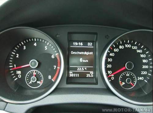

3. Beispiel - Rollen mit Standgas
- Drehzahl 800 U/min = 6 km/h Tacho bzw. 5,6 berechnet (225/45/17) = 1. Gang
- Anzeige im KI: D2 (Was soll der Unsinn?)
- Bild siehe Anhang
VG myinfo
800 U/min im 1. Gang
