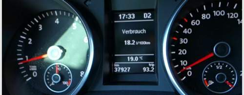

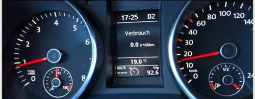

Hallo @all!
Den Fall mit der schleifenden Kupplung (D-Modus, langsam beschleunigen) habe ich leider schon gefunden. :(
Ausgangsgeschwindigkeit über Tacho 10 -> zum Beschleunigen wird der 2. Gang genommen ("810 = Tacho 10").
D-Modus, Ausrollen, die Schubabschaltung ist aktiv, die Drehzahl fällt, im KI wird D2 angezeigt, der Wagen rollt definitiv im 3. Gang aus. Ich gebe in dem Moment Gas, in dem die Drehzahl 810 U/min erreicht und die Schubabschaltung noch aktiv ist. Zum Beschleunigen wird ganz klar der 2. Gang verwendet.
Was ich dabei nur nicht verstehe, wieso bleibt im 2. Gang für einen Moment die Drehzahl stehen?
Danach geht es doch im gleichen Gang weiter.
Screenshots:
"Tiefpunkt", D-Modus, Schubabschaltung, Tacho 16 = Bild 1.
Ich gebe Gas, D-Modus, 2. Gang, die Drehzahl geht hoch.
Und bleibt bei 1.600 U/min einfach kurz stehen, während die Geschwindigkeit weiter zulegt. = Bild 2 und 3.
Danach steigt die Drehzahl im 2. Gang weiter = Bild 4.
Was soll das? Das ist exakt, was Jubi mehrfach beschrieben hat. Wenn man, z.B. in einem Wohnviertel, langsam an die Kreuzung fährt und abbiegt, schleift die Kupplung ("mitten") im 2. Gang. Wieso?
Hat dafür jemand eine Erklärung?
VG myinfo
D-modus Schubabschaltung Tiefpunkt
D2 Gas geben DZ steht bei 1.600 17 km/h

Der Anfang der Beschleunigung ( bei z.B. 10km/h) geschieht tatsächlich ab Leerlaufdrehzahl? Es gibt dann keine Drehzahlanhebung ab 10km/h? Sehr merkwürdig...
Für mich machen die Bilder folgenden Eindruck:
1. Bild
Kupplung schleift und hält den Motor auf Leerlaufdrehzahl. Daher Schubabschaltung. Welcher Gang dazu benutzt wird, kann man eigentlich nicht feststellen.
2. Bild
3. Gang schleift
3. Bild
3. Gang schleift
4. Bild
3. Gang schleift.
anders kann es aufgrund der Drehzahl eigentlich nichts sein, oder rechne ich jetzt mit einer falschen Übersetzung?
Der 2. Gang schleift, weil es einfach deutlich komfortabler ist. Aus Komfortgründen wird im 2. Gang sogar manchmal mit schleifender Kupplung gefahren, obwohl die Geschwindigkeit hoch genug ist um den Gang ganz einzukuppeln. Das liegt daran, dass der 1. und 2. Gang eine starke Bremswirkung haben und sich volleingekuppelt nur sehr ruckig fahren wenn man nicht perfekt Gas gibt.

@navec schrieb am 1. Oktober 2015 um 20:11:54 Uhr:
1. Bild
Doch. :eek:;)
Das Bild ist eine Momentaufnahme eines dynamischen Prozesses, in dem das Fahrzeug immer langsamer wird. Der dabei im KI angezeigte Drehzahl- und Geschwindigkeitsverlauf entspricht dem 3. Gang. Das Bild zeigt den Moment, in dem die Drehzahl auf 810 U/min fällt und die Schubabschaltung noch aktiv ist.
Hätte ich kein Gas gegeben, wäre im nächsten Moment die Schubabschaltung raus gegangen. Die Drehzahl wäre bei 810 stehen geblieben. Die Geschwindigkeit wäre weiter gefallen und der Momentanverbrauch hätte etwas angezeigt.
Ich habe jedoch Gas gegeben und dabei ging die Drehzahl von 810 U/min aus schnell nach oben.
2. Bild
3. Gang schleift
Nein. ;)
1.600 U/min sind berechnet im ...
... 2. Gang 18,4
... 3. Gang 27,3
Angezeigt werden auf Bild 2 17 und Bild 3 20 km/h im Tacho.
Usw.
Das passt alles zum 2. Gang, der in diesem Fall im KI auch richtig angezeigt wird.
Da schleift kein 3. Gang beim Beschleunigen.
Da bleibt der 2. Gang kurz bei 1.600 stehen. Nur wieso? Was soll das? Danach geht es doch im 2. weiter. :confused:
Fazit: Bei den Geschwindigkeiten wird in der Ebene im D-Modus zum Ausrollen bis Tacho 15 der 3. Gang genutzt und zum Beschleunigen der 2. Gang.
VG myinfo
