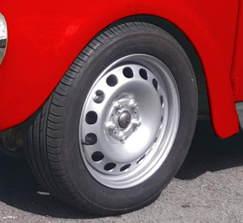

Guten Morgen, ich fahre ein 1303 Cabrio Bj. 04/73. Bisher war ein Serienfahrwerk mit Mangels Triagolo 6J 15 ET 24 mit 185/65 er montiert und eingetragen.
Nun habe ich eine innenbelüftete Kerscher Bremsanlage und ein Fahrwerk von Tafel mit 50mm Tieferlegung (Sportfahrwerk II) eingebaut. Montiert waren noch alte Dunlop Sport.
Dies ist auch alles eingetragen
Nun habe ich auf die verchromte Radkappenfelge 5,5j 15 mit ET 25 umgerüstet und dabei neue Bridgestone aufziehen lassem da die Dunlop schon 30 Jahre alt waren.
In Kombination mit der Spurverbreiterungen Kerscher Bremse und der Tieferlegung habe ich nun das Problem, dass in den Kurven insbesondere das rechte Vorderrad sehr stark, das linke leicht am Kotflügel schleift. D.h. da fehlt jetzt aussen am Profil auf ca. 8mm Breite ein Teil des Profils.
Bisherige Lösungsansätze die ich hier gefunden habe war negative Sturzeinstellung und umhörten.
Da ich bei diesem Model den Sturz nur am Rahmenkopf einstellen kann (richtig?) reicht das nicht aus.
Hilft hier am Rahmenkopf der hier im Forum beschriebene Sturzexzenter von H+R?
Auch ein leichtes Umlegen der Blechkante im Kotflügel habe ich probiert. Ich will aber die Kotflügel nicht neu lackieren.
Nun stehe ich vor der Frage ob ich es mit 175/70er oder 165/80er Reifen probiere oder gleich andere Felgen einsetze. Die Radkappenfelge in Chrom habe ich aber nur 5,5j 15 nur in ET 25 gefunden. Die habe ich ja schon. Alternativ gibt es noch die 4,5j 15 ET 45.
Zunächst schmalere Reifen auf den 5,5er probieren? Wie sieht das aus? 165er auf 5,5?
Oder die bestehenden 185er auf der 4,5j Felge wobei hinten die 5,5er Felge bleibt?
Welche Erfahrungen habt Ihr damit?

Du musst Felgen 5,5 mit ET min. 34 finden oder umbördeln.
Wenn man einen guten Handwerker findet, der mit Gummihammer und Heißluft umgehen kann, muss man hinterher nicht neu lackieren

Ich kann leider keine 5,5er mit et 34 in Chrom finden. Die gibt es nur silber oder unlackiert.
Werde jetzt mal 165/80 er aufziehen. Mal sehen wie das ausschaut, fährt und ob das nun reicht.
Die 175/70 er Reifen scheiden aus. Die sind sehr teuer und auch nur im Classic Look mit alten Profil zu bekommen.

Hab jetzt die 165er drauf und es funktioniert mit leichtem Umlegen des Blechfalzes.
Das Fahrverhalten ist ok, war mit den 186/65 aber besser. Vorteil es fühlt sich jetzt fast wie Servolenkung an.
Optisch bin ich noch nicht ganz zu frieden.
Alternativ gäbe es ich noch die Möglichkeit auf 185/65 auf 4,5j 15 ET 45.
