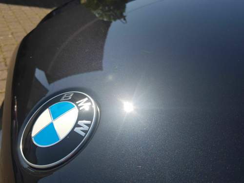

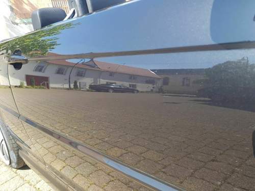

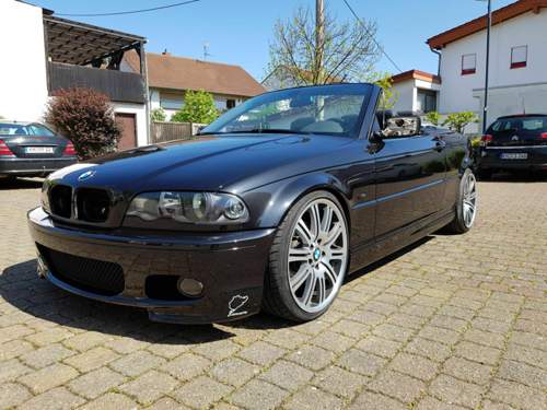

So. Hier nochmal ne Mischung aus ein paar Bildern in der Sonne. Aktuell von gerade eben.
@carkosmetik würde gern deine Ehrliche Meinung hören. Ohne Hintergedanke, Ironie oder sonst was.
Auch Meinungen, Verbesserungsvorschläge und Tips aller anderen User nehme ich natürlich herzlich gern an.
Man sieht vereinzelt unter dem Kunstlicht in der Garage noch einige schlieren bzw haarfeine kratzer. Diese fallen jedoch im Sonnenlicht nur bei ganz genauem unter die Lupe nehmen auf. Da dies so ist, wollte ich nicht noch mehr runter holen.
Ich persönlich bin sehr zufrieden. Ich hätte nicht mit einem so guten Ergebnis gerechnet.

Bild 1: schöner gesamteindruck - sieht besser aus als vorher und besser als 90% der restlichen Autos auf den Straßen.
Bild 2: Entweder schlecht Fotografiert oder..... mich stört ein wenig dieser "Strahlenhof" um die Sonne. Entweder noch Politurreste aufm Lack oder noch nicht richtig "Finishpoliert"
Frage: mit was hast du die 3800 Poliert ( Padhärte?) und wieviele Kreuzstiche mit welcher Polierstufe (Maschineneinstellung) und wie stark gedrückt (mit den dicken Armen)?
Bild 3: fällt mir nix zu ein :-)

@jupdida schrieb am 30. Apr. 2019 um 21:3:40 Uhr:
Politurreste würde ich ausschliessen. Hab eigentlich Gründlich mit IPA gereinigt.
Hab die 3800er mit einem weichen bis mittleren pad bei voller Stufe aufgetragen. Druck kann ich schlecht sagen. War weniges als die vorigen polierstufen mit dem 2500er.
Bin überall etwa 3 bis 4 mal horizontal und 3 bis 4 mal vertikal drüber. Polierbereiche waren etwa 50x50 würde ich sagen...
