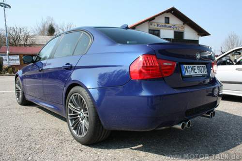

Ich hänge mal ein Bild von (m)einem M3 mit 18" Bereifung an. Ballonreifen? Na klar. Sieht net so toll aus? Geschmackssache, aber stimme ich auch noch zum Teil zu. Zu weich, um schnell zu fahren? Aber so was von nicht. Das Fahrzeug liegt bei 300 Tacho sowas von ruhig, das ist schon langweilig.
7017051427-efdb0014e4-b
In meinen Augen sehen die "Ballonreifen" sehr, sehr gut aus.
