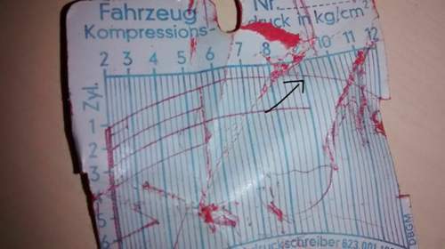

So eben nochmals die Kompression gemessen, mit Anlasser, kommt auf 9 bar. Bat. muss nachgeladen werden, so dass ich noch eine zweite Messung machen kann.
9 Bar wären in Ordnung.
Forster
Nachmals mit voller Bat. gemessen, kommen sogar 12 bar raus. Siehe Bild.

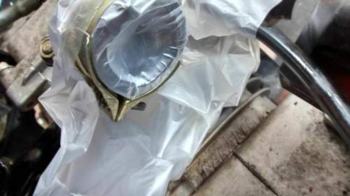

Ansaugstutzen geprüft siehe Bild. OK

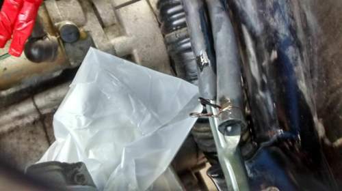

Benzinleitung geprüft, Unterdruckschlauch dran. OK. Siehe Bild.
Alles mit Anlasser gemacht.

Die 12 bar sind gut, geht der Zeiger aber auch gleichmäßig und zügig hoch? – Das ist sogar wichtiger als der Höchstwert. Du mußt Dir im Klaren darüber sein, dass ein guter Maximalwert nach vielen Motorumdrehungen nur die halbe Miete ist. Für die Verdichtung während des Startvorgangs steht nämlich jeweils nur eine halbe Kurbelwellenumdrehung zur Verfügung und in dieser Zeit muß auch noch der Kraftstoff vergast werden.
Konnte ich nicht so direkt verfolgen, da ich den Prüfer ins Loch drücken musste und die Anzeige sich nicht in meine Sichtweite befand, ist so ein altes Teil. Der Anlasser wurde aber nur kurz, 2-3 sec. betätigt.
Vielleicht liegt es am Luftfilter, der ist etwas beschädigt, dass der Roller nicht anspringen will. Vorbesitzer hat den dürftig repariert, Anschluss am Kasten ist nicht 100%.
@heugabel schrieb am 18. Februar 2015 um 20:25:11 Uhr:
Nun willste uns veräppeln. Das mit dem Luftfilter hatten wir schon auf der ersten Seite...
"Außerdem sollte auch der Luftfilter ein geschlossenes System sein, weil das Gemisch sonst abmagert, wenn zu viel Luft angezogen wird. Führt auch zu trockner Kerze. Und früher oder Später zum Kolbenfresser.
Also das Problem definitiv beheben.
Danach könnte es dein Problem behoben sein. Aber dann kann man weiter sehen."
Forster
Edit: Wobei das aber dennoch mit Startpilot oder Bremsenreiniger funktionieren sollte, sofern der Vorgang natürlich richtig gemacht wurde.
@Forster,
diese Pfuscherei ist auf den ersten Blick nicht zu ersehen gewesen, nachdem ich das Teil abgebaut habe, sah ich dass der Anschluss an den Kasten aus(gebrochen) ist und der Schlauch und der Kasten mit irgend einem Kleber da verklebt worden ist. Ich will hier keinen verarschen, bin über jede Hilfe dankbar.
Habe neuen Kasten bestellt.
So neuer Kasten ist da, angeschlossen, Startpiloten reingemacht Anlasser leiern lassen und dann ist er endlich angesprungen.
