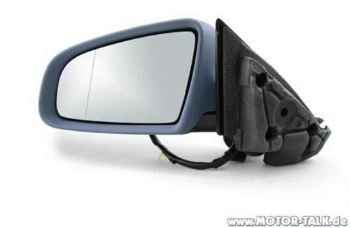

Wer kann mir sagen ob ich diese Dämmung im Spiegeldreieck einzeln bekomme? Laut 🙂 nur komplett in dem ich einen neuen Spiegel erwerbe 😕
Zwischenablage01
beim A3 gibt's das nicht als Ersatzteil, beim A4 aber:
8E0 857 543 3,69€
8E0 857 544 "
müsste passen, da die Aufnahme die selbe ist.
