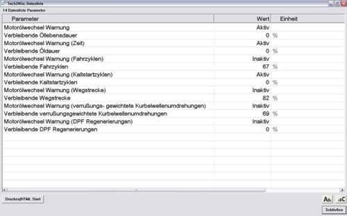

ein paar parameter zur berechnung... siehe bild.
Oellebensdauer

Öl altert nicht zwangsweise nur über Laufleistung oder Zeit. Wie slv ja schon angedeutet hat - und eigentlich viele andere vorher auch schon - ist beispielsweise Kaltstart schlecht für die Ölverdünnung. Bedeutet: Viel Kurzstrecke führt zu geringerer Öllebensdauer. Dann gibt es natürlich auch noch Temperatur- und Lastabhängigkeiten.
Nach welchen von diesen Parametern bestimmst du also jetzt nochmal genau dass es bei dir zu schnell sinkt?

welche Parameter bitte gehen denn in die Restlebensdauerberechnung konkret ein?
Bei wem ist in der Onstar Diagnoseanzeige der Abfall der Restlebensdauer signifikant von einem linearen Abfall verschieden?

Welche Parameter eingehen können wir kaum wissen. Aber da alle Daten des SG genutzt werden können....
Bei mir ist es auch nicht linear. Nach 6 Wochen Stillstand in der Werkstatt ist es natürlich langsamer gefallen da nicht bewegt. Und auch so: Wie kommen denn unterschiedliche Laufleistungen unabhängig der Zeit bei gleichen Motoren zustande? Dann müsste sich die Anzeige ja an Tag 1 entscheiden wie schnell sie fallen will um ihren linearen Weg beizubehalten ;)

die "Restöl-Lebensdauer" Anzeige ist eine grobe Einrichtung und kann die Qualität des Öls nicht genau anzeigen. Dafür müssten irgendwelche Sensoren oder sonst was im Ölkreislauf bzw. in der Ölwanne vorhanden sein.
Die Anzeige nimmt die Kaltstarts, wie oft überhaupt gestartet wurde, die Kilometerleistung und die Zeit (und wahrscheinlich noch vieles mehr) als Anhaltspunkt für die restliche Lebensdauer des Öls. Die Anzeige ist ein rein berechneter Wert, als grober Anhaltspunkt aber völlig ausreichend.
