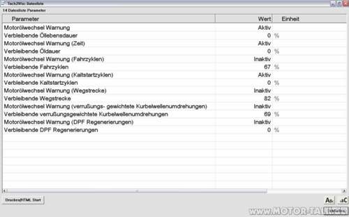

@Spardynamiker schrieb am 12. Oktober 2017 um 14:00:16 Uhr:
Ja, WIE genau die Prozentzahl berechnet wrd, keine Ahnung.
ich auch nicht, bei einigen dieseln vielleicht mit diesen daten ->
Datenlisten-oellebensdauer-kopie
