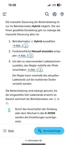

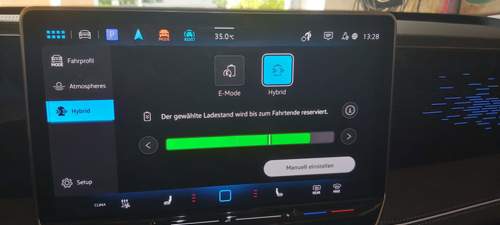

gibt es bein Tiguan3 PHEV die Möglichkeit eine Restladung, die nicht unterschritten wird, für das Erreichen des Zielortes vorzugeben?
Gefunden habe ich bisher nix.
29 Antworten
Ja, es gibt die 12V-Batterie.
Davon wird das Infotainmentsystem incl. aller herkömmlichen Steuergeräte (Motor, ABS, usw.) versorgt.
Auch das Batteriesteuergerät und damit die Möglichkeit die 12V-Batt. zu laden, also ein Henne/Ei-Problem.
Ohne diese 12V geht nix!
Im wie weit die HV-Batt vom Verbrenner aufgeladen wird (außer bei der Rekuperation) weiß ich nicht.

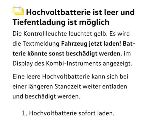

Explizit geht es nicht. Zum Schutz vor zu tiefer Entladung (der gelben Lampe) ist es denkbar.
Man kann sich den aktuellen Energiefluss (Momentanverbrauch) im Tachodisplay anzeigen lassen,
negativer Verbrauch = Aufladung.
