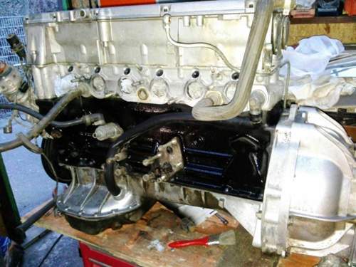

So einen heberkran oder Flaschenzug brauchst du zum ausbauen. Zum dran arbeiten ist das nix. Da wäre ein sehr stabiler Tisch aus Balken oder dicken Metall besser.
Ich hab nen stabilen Werkzeugwagen mit ner dicken holzplatte genommen. Hat den 280er mit Getriebe gut getragen.
