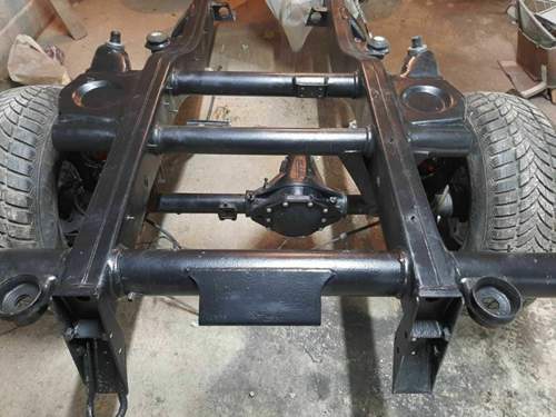

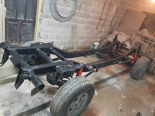

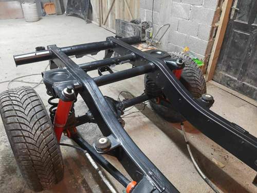

Hallo Zusammen,
das Auto steht wieder auf eigenen Füssen bzw. Reifen :-)
+4
Das ist ein kleiner Schritt in der Restaurierung aber ein großer für den Restaurator!
Weiter machen!

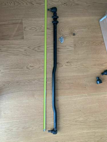

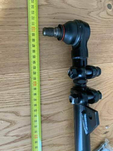

Hallo Zusammen,
ich habe mir u.a. auch eine neue Spurstange gekauft. Diese kostet bei Mercedes 400 Euro:
A4633300803
Grund: Eine Seite ist fest verpresst, sodass die ganze Spurstange neu gekauft werden muss :(
Im Internet konnte Ich dann eine originale/neue für 150 Euro finden.
Da mein w463 die schmale Spur hat, ist die Spurstange auch schmaler, somit gibt es zwei Ausführungen von Mercedes. Die breitere ist nochmals teuerer.
Hinweis: Ihr könnt auch Spurstangen der Firma TRW kaufen. Diese kosten neu viel weniger als die originalen. Sind 1:1 identisch!
Abgesehen davon, liefert TRW auch an Mercedes diese aus. Ich habe auf dem Gummi bei der original Mercedes Stange auch überall „klein“ TRW gelesen.
