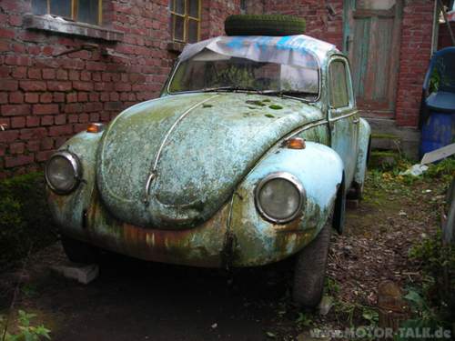

Ich poste mal ein paar Bilder von dem 69er Käfer.
Derzeit wird gerade die Karosserie aufgearbeitet.
Sollte ich weitere Bilder bekommen stelle ich diese gerne ein.
Bitte sehr.

Hallo Beetle,
wenn ich mir die Bilder ansehe, habe ich große Zweifel, ob das Projekt mit einem überschaubaren Rahmen abzuwickeln ist. Das Äußere sieht schon nicht gut aus, unten wird es sicherlich noch schlechter sein.
Wir sanieren gerade selber einen 1302 und konnten einige Schweißarbeiten selbst ausführen, aber die kritischen Stellen an den Fenstern etc. hätten wir sicherlich einem Karosseriebauer überlassen (wenn die Kosten dafür noch tragbar wären).
Joachim
Das sieht ziemlich schlecht aus.
Wenn ich hier den Rost schon an ungewöhnlichen Stellen massiv blühen sehe, wage ich es mir nicht vorzustellen, wie das Auto an den "üblichen Stellen" aussieht.
Das Auto ist vielleicht noch geeignet, wenn man der Fachwelt zeigen möchte, was man alles noch retten kann.
Aber wenn Du den auch nur +/- 0 wieder verkaufen willst, muss Dir der Vorbesitzer mindestens 5000€ zum Auto dazugegeben haben.
Das sage ich als jemand, der durchaus schon hoffnungslose bzw. hoffnungslos aussehende Fälle saniert hat (mit 5- bzw. 4-stelligem Aufwand, nur Material, alles selbst gemacht).

Ach, einmal mit'm Lappen drüber, dann geht das wieder 😁
Die Kofferraumhaube ist mir sympathisch... Baustellen gibts allerorten...
Grüße,
Michael
Leichte Standschäden
Damit dem Kleinen nix passiert, hat er eine Folie auf dem Dach. Das ist ja süß. 😁

Wenn Du mit dem gelben 1300er anfängst, nehme ich mal an, dass er der bessere von beiden war. Das lässt für den zweiten Käfer nur noch wenig Hoffnung auf eine irgendwie sinnvolle Restauration, egal in welchem Ausland das gemacht wird.
Da Du ausdrücklich das Thema "Verkaufen" angesprochen hast, muss ich es auch erwähnen:
Bei einem Käfer dieses Baujahrs bekommt man eine wirtschaftlich sinnvolle Restauration in diesem Umfang vermutlich nur hin, wenn man von A bis Z alles selber machen kann und über ein prall gefülltes Teilelager verfügt.
Deinen bisherigen Beiträgen zur Folge ist das nicht der Fall, daher wirst Du draufzahlen.
Das ist völlig OK, wenn man den Wagen behalten will. Da haben wir vermutlich alle unser Lehrgeld bezahlt. Ich bin aber auch nie mit dem Vorsatz dran gegangen, einen Wagen nur für den Verkauf fertig zu machen.
So und zu Deinen konkreten Fragen:
In diesem Zustand muss das Häuschen runter. Aber ich denke, das ist klar.
Das Fahrzeug sollte komplett entrostet werden. Entgegen meiner sonstigen Überzeugung wird hier an Sandstrahlen und Entlackung kaum ein Weg vorbeiführen, weil der Rost in jeder Ritze sitzt.
Wird das nur oberflächlich abgeschliffen und übergejaucht, hast Du in einem Jahr blühende Landschaften und den Anwalt des Käufers auf dem Hof.
Was von der Technik noch brauchbar ist, kann man so nicht sagen. Bremse ist auf jeden Fall komplett zu erneuern und die Vorderachse wird auch viel Arbeit machen.
Für eine richtige Restauration müsste hier sicher auch der Kabelbaum raus, denn bei den Lagerschäden ist mit viel Grünspan zu rechnen...
Ich würde immer eine gute gebrauchte Innenausstattung einer neu bezogenen vorziehen, wenn das Fahrzeug original bleiben soll. Aber bis dahin vergeht noch Zeit.
Und dass man bei diesem Zustand nicht zwei Restaurationen gleichzeitig anfängt, ist eigentlich auch nicht erwähnenswert. Ich tue es trotzdem...

Dein "69er" ist ein 72er 1302 und so wie ich das sehe, relativ original bis auf Farbe, Heckschriftzug und fehlende Zierleisten. Das Gelb ist offensichtlich nicht original, wenn Du den wirklich aufbauen solltest, gib ihm die Originalfarbe zurück. Das ist entweder enzianblau oder hab ich vergessen, wie das dunklere hieß, auf jeden Fall beides sehr schöne und vor allem seltene Farben. Zeitgenössisch korrekt wäre bei dem Baujahr auch leuchtorange. Aber davon gibts richtig viele und angeblich sollen die auch besonders gut gewesen sein (Bleianteile im Lack, dadurch guter Rostschutz) und einen dunkelblauen hat nicht jeder.
Wenn Du den als 69er gekauft hast, solltest Du aber zunächst mal überprüfen, ob die Papiere überhaupt zum Auto gehören. Die Fahrgestellnummer sollte mit 112 anfangen, sonst stimmt da irgendwas nicht.
Und der Rost am Dach/C-Säule würde mir zu denken geben. Das ist schon außergewöhnlich, vor allem in dem Umfang und an den Stellen.
Wenn Du mal ein Bild von dem kleinen Schild neben dem Kofferraumschloß hast, können wir Dir genau Originalfarbe und das Produktionsdatum verraten (oder Du machst das selbst hier ).
Das Blau sieht mir sehr nach enzianblau L51B aus.
