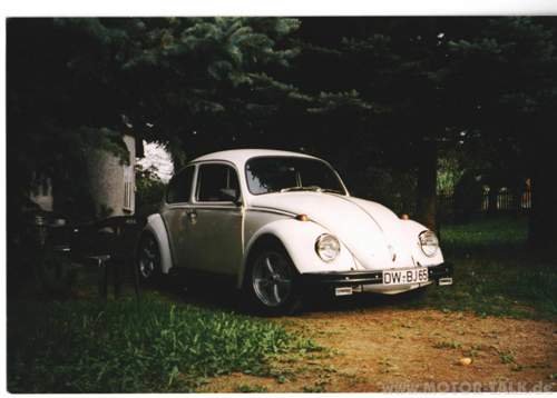

Wenn Du Dich mit Tuning, (vor allem Motor) später beschäftigen möchtest, dann kann ich Dir raten, dass es sinnvoll ist, ein Auto zu kaufen, das vor dem 01.10.1971 zugelassen worden ist. Dies erleichtert Dir später die Eintragungen beim TÜV. Für alte Autos gelten weniger strenge Gesetze, in Sachen Abgas- Norm.
Ist das Auto aber zu alt, also vor 07/1965 ist es auch nur bedingt geeignet, für Tuning, da die Vorderachse dann die alte Variante ist, für die es nur einen Hersteller für Scheibenbremsen gibt. Ausserdem nur eine begrenzte Auswahl von Felgen. Das Auto lässt sich auch nicht umbauen, auf eine Vorderachse der nächsten Generation. Auf Anhieb kannst Du diese Käfer an den 5 Schrauben erkennen, für die Räder. Alle anderen, die jünger sind, haben 4 Schrauben. Es sei denn, es wurde mal umgerüstet, z.B. auf Porsche-Felgen.
Hier ist mein Käfer zu sehen, (mit der alten Vorderachse) und deshalb 5 Schrauben. Die Felgen bei mir sind aber ein Einzelfall, dass die beim TÜV eingetragen worden.
Rudi
