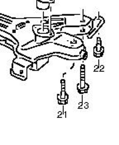

Dann noch eine Frage zur Befestigung des Aggregateträgers: Das sind doch vier Schrauben, mit denen er befestigt wird. Wofür ist denn dann die Nummer 22 (siehe Bild) wichtig?
Es sind 4 Schrauben, beim "normalen" Golf, und 6 (inkl. der 22) beim G60.
Anhang: Bild einer G60 Achse mit 6 "Aufnahmepunkten"

Es sind 4 Schrauben, beim "normalen" Golf, und 6 (inkl. der 22) beim G60.Anhang: Bild einer G60 Achse mit 6 "Aufnahmepunkten"
Gruß.
OK, danke, d.h. ich brauche die 21 und die 23.
