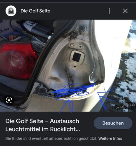

Hi hab mal ne foto vom internet rausgesucht da ich zurzeit keines von meinen Fahrzeug machen konnte
Genau dort wo ich markiert habe, habe ich wasser reingeschüttet und bemerkte das drinnen leicht nass wird also tropfenbildung
Durch was kann das kommen ? Habt ihr zufällig Idee oder habt ihr so ein Problem gehabt
Blau markierte stelle
Abdichtung Scheinwerfer zum Beispiel :)
Da unten ist aber eher die Entlüftungsklappe - die hat auch eine fest montierte Dichtung, die gern Mal undicht wird

Scheinwerfer ist ja noch mehr oben also kann man dies ausschließen??
Habe halt in den Schlitz mit gartenschlauch Wasser abgelassen und da wird es undicht auf der anderen Seite hingegen nicht

Hi habe die genau stelle gefunden
Der Rechte also beifahrerseite zwangsentlüftungsklappe ist undicht bei die Ränder wo der gummidichtung anliegt
Habe einen neuen besorgt
Das Problem besteht das er immernoch undicht ist bei die Ränder
Wie kann ich den am besten dichten??
Habt ihr irgendwelche produktempfehlungen bezüglich dichtstoff silikon oder sonstiges was wirklich dicht hält will halt nicht unbedingt immer wieder die stoßstange demontieren um nachzuweisen
