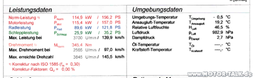

Die Hersteller messen doch nicht die Leistung, die das Fahrzeug insgesamt abliefert (am Rad/Radleistung), sondern die Motorenleistung, wie schon geschrieben wurde (Motorenprüfstand).
Damit fällt dein Vorhaben ja schon, dass du zu BMW fahren kannst, um mal dein und ein paar andere Fahrzeug zu messen...
Und damit hast du nun auch deine Fehlerquelle identifiziert, wo nun die großen Abweichungen herkommen - genau: aus der korrigierten Messung der Rolle einerseits und der Rückrechnung von der auf dem Leistungsprüfstand irgendeines Leistungsprüfstandes andererseits.
Anbei mal ein Ausschnitt aus einem Prüfprotokoll meines alten 320d. Natürlich will man als Kunde, gerade wenn es um Tuning geht, ein möglichst perfektes Ergebnis haben - ob die Prüfstandsbetreiber jedoch überhaupt bei den physikalischen Grundlagen soweit mithalten können, dass diese ein belastbares Ergebnis abliefern, bezweifle ich in den meisten Fällen.
Zum Messergebnis kommen ja noch die Umgebungseinflüsse (Temperatur, Luftfeuchtigkeit, etc.) und bei Turbomotoren auch der Fahrtwind, der durch große Lüfter dargestellt wird.
Ein vergleichbares Ergebnis erhältst du dann auch nur, wenn alle Einflussparameter normiert werden, sonst kannst du dir quasi das "errechnete" Ergebnis malen.
